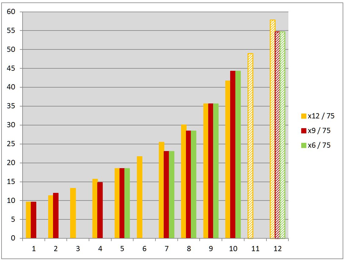

Nun, siehe Grafik, der ST7 offeriert bei 7.7km/h den 1. Gang, den nächsten bei 9.0km/h, dann einen bei 10.6km/h, den 5. bei 14.8km/h, darauf folgt einer bei 17.4km/h und schliesslich bei 20.4km/h der 7. Gang.
Egal, ob Hügel oder Berg, gibt es an einem STromer wirklich Bedarf, den Gang alle 1½km/h den Gang wechseln zu können? Zudem rate ich davon ab, längere Strecken mit <20km/h zu fahren. Der schlechte Wirkungsgrad macht dem Motor zum Heizkraftwerk.

(09.10.2024, 19:09)bluecat schrieb: Nun, siehe Grafik, der ST7 offeriert bei 7.7km/h den 1. Gang, den nächsten bei 9.0km/h, dann einen bei 10.6km/h, den 5. bei 14.8km/h, darauf folgt einer bei 17.4km/h und schliesslich bei 20.4km/h der 7. Gang.

Ob es so viel sein müssen und so fein abgestuft - na ja. Habe meine Kassette auf 11-46 gewechselt
[/quote]
Für die Freunde feiner Gangabstufungen ist das Pinion leider ungeeignet, denn ausgerechnet im typischen Stromer-Tempobereich ist die Abstufung doch recht grob:
Beim ST7 sind die Sprünge 3.7 - 4.4 - 4.8 -5.9 -7.1 km/h
Die ST2 / 3 / 5 fordern Sprünge von 4.3 - 5.8 - 6.9 - 8.4 km/h
Diese merkwürdige Getriebabstufung - Minischritte unter 20km/h und Riesenschritte am anderen Ende - ist, wie erwähnt, der Entwicklung des Pinion für motorlose Velo und MTB geschuldet.

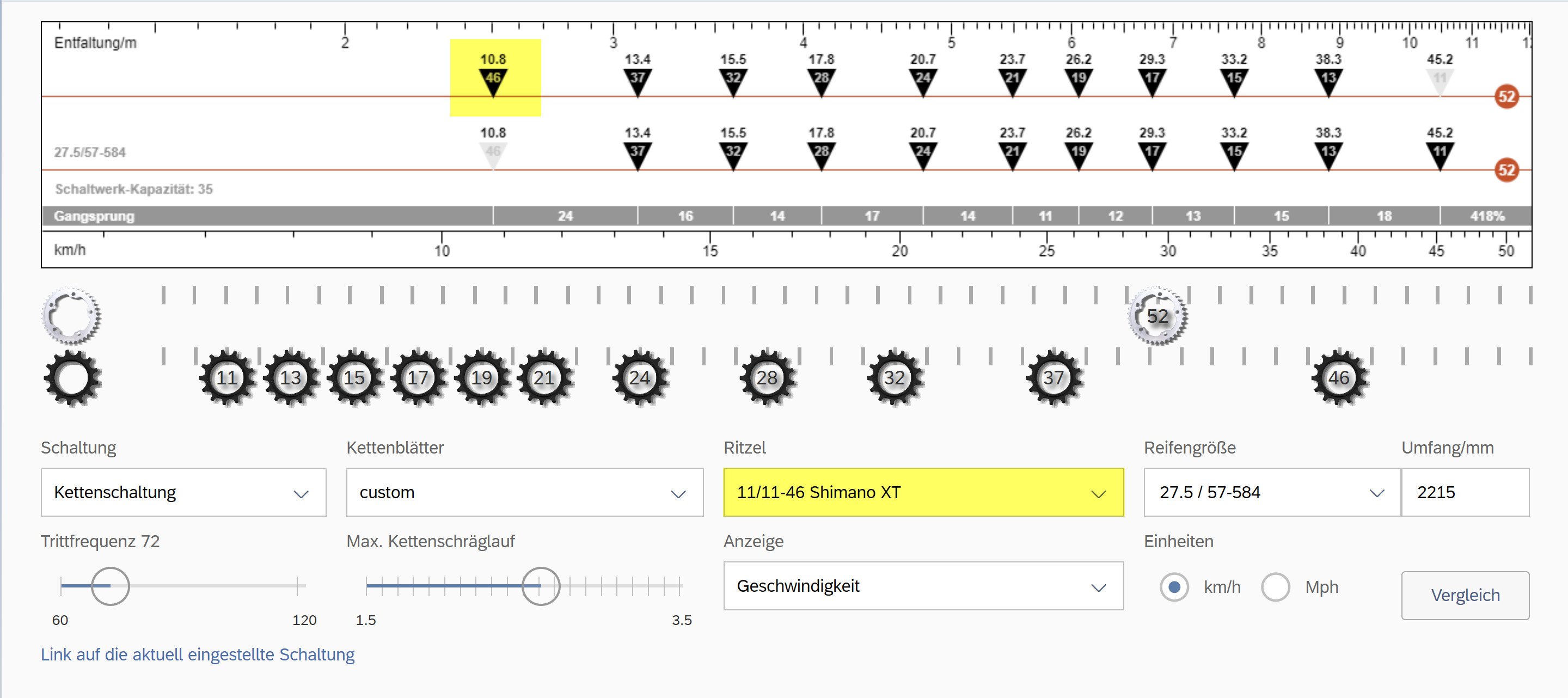

@ST2-jsg Kannst Du die km/h pro Gang bei fixer Kadenz mit der neuen und der alten Kassette mal ermitteln? Würde die Werte gerne zum Vergleich in die Grafik einabuen.
#30
@bluecat: So?
