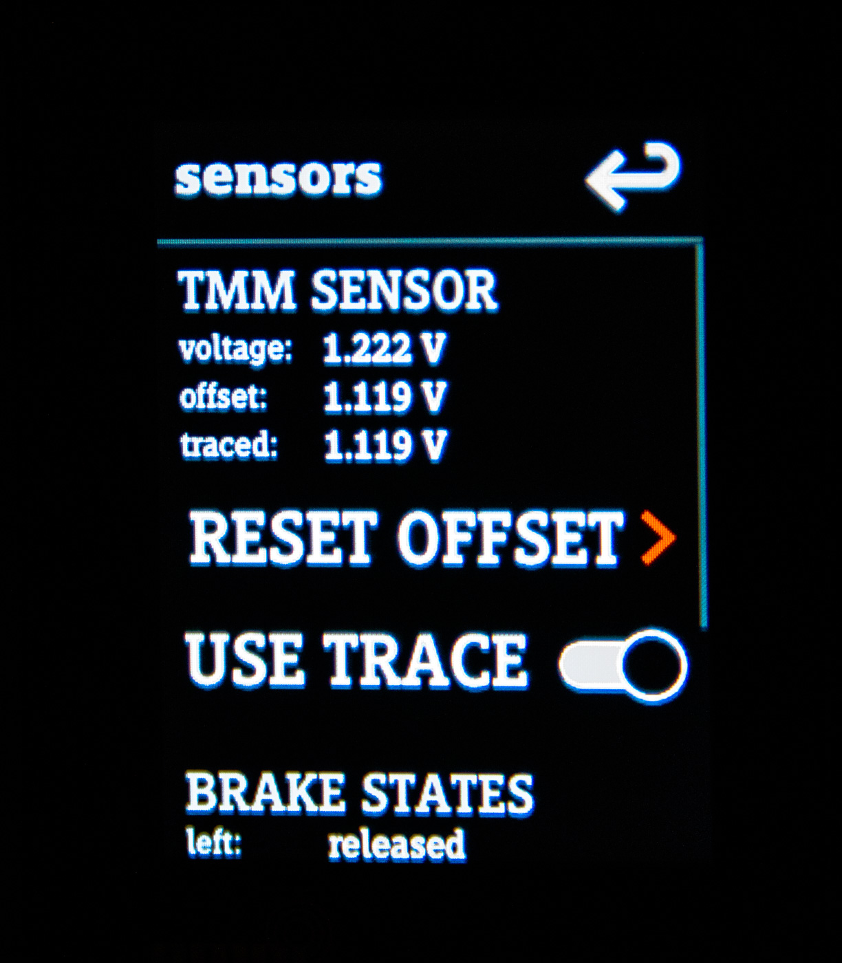

Ich würde "Use Trace" somit als Sensor Kalibrierung "light" während der Fahrt bezeichnen...

Interessant! Ich habe Use Trace bei meinem ST3 jetzt wieder angeschaltet, weil ich die Beschleunigung als runder empfinde. Bei kleinstem Druck aufs Pedal gehts bei mir gut los und dann Dauerrot bis 45, anschließend schwarzer, abnehmender Balken bis 48,5. Ich verbrauche im Hardcore-Stadtverkehr mit vielen Ampeln und Hindernissen 14 wh/km ca., wiege aber auch nur 70 kg (und fahre 2.5 bar vorne und hinten).
Zudem habe ich das Gefühl, dass das neue Update besser mit kurzfristigen Voltage-Abweichungen klarkommt oder da irgendwie nachreguliert. Aber das ist nun alles Halbwissen und Gefühl..finde das Ansprechverhalten jedoch deutlich besser als bei Klever.
