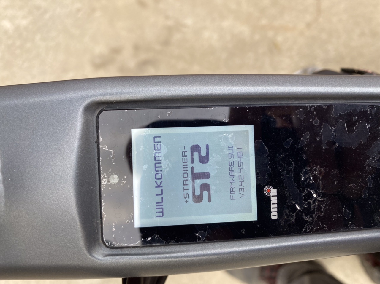

Mein ST2S hat mich noch nicht zum Updaten aufgefordert. Ich fahre immer noch mit der V3.4.2.4 rum.
Hab auch kein gesteigertes Bedürfnis auf 3.4.8.4 zu wechseln.
