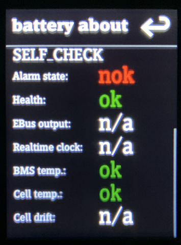

Gestern das Ladegerät bei 30% angehängt, heute morgen die Mitteilung dass Akku nicht lädt (liegt bei 97%). Akkulampe rot. Fehlermeldung E21041A, im System unter W210100 die Mitteilung, dass Akkuspannung erhöht und Rekuperation im Moment nicht möglich ist, man vorsichtig fahren soll da mit reduzierter Bremsleistung zu rechnen. Was ist denn da los?

Kontakte alle tiptop. Der Akku lässt sich auch ausserhalb nicht laden, das Ladegerät leuchtet rot. Da er über Nacht immerhin bis auf 97% geladen hat, könnte ich das Velo und Ladegerät zum Händler fahren, sollen die schauen was da los ist, alternativ denen nur das Ladegerät und den Akku rumbringen.
Ich habe den Batterie Self Check mal durchlaufen lassen, alles ok, auch Cell Drift, lediglich Alarm state war nicht ok (habt Ihr eine Ahnung was das bedeutet?).
"Alarm state" wird auf NOK gesetzt wenn irgend etwas in der Stromer Elektrik unstimmig war. Das kann auch ein Fehler ausserhalb des Akkus sein, z.B. ein FW Update des Ladegeräts das schief lief, ein Ladegerätdefekt, ein Problem in der Stromer Elektrik (Kurzschluss oder fehlerhafte Komponente; z.B. Wicket Cable, Scheinwerfer). Der Fehler wird im ROM des Akkus abgelegt und lässt sich m.W. nicht löschen. Der Akku muss zu Stromer eingesendet werden (Reset).
Ich würde den ganzen Stromer zum Händler fahren, damit er das Gesamtsystem vor Ort hat. Als Händler würde ich als erstes das Ladegerät testweise tauschen. Bleibt der Fehler, den Akku tauschen. So kann man feststellen ob eine der Komponenten das Problem verursacht. Bleibt der Fehler geht die Suche in der Stromerelektrik weiter...

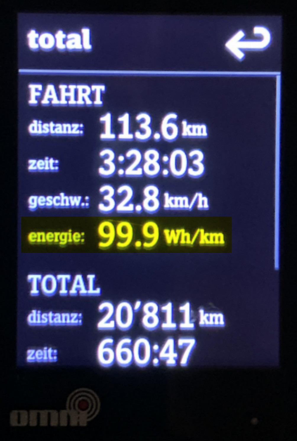

Der SoH von 96% ist nach 4 Jahren im Betrieb ein äusserst guter Wert, auch wenn er aus der elektrochemischen Sicht eines Li-Ionenakkus betrachtet kaum realistisch ist. Li-Ionen-Akkus mit der NMC811 Chemie verlieren schon alleine aufgrund der kalendarischen Alterung 2-5% an Nennkapazität pro Jahr. Obendrauf kommt der Alterungsprozess durch den Fahrbetrieb. Bei den Stromern ist dieser etwa 1% pro 1'000 km. Ich habe die Thematik hier etwas detaillierter zusammengetragen.
Da ist auch zu sehen, dass etwa 19% der Akkus einen unrealistischen SoH im Bezug auf die gefahrenen Kilometern aufweist. Die Gründe dafür können ein fehlerhaftes BMS, eine fehlerhafte Firmware (SoH Referenttable matcht nicht mit den verbauten Zellen) oder Messfehler des Verbrauchs sein. Mein Omni zeigt z.B. 99.9 Wh/km Verbrauch an. Mein Akku wäre nach ~8 km leer  .
