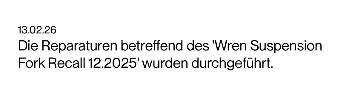

(24.02.2026, 12:23)olfener schrieb: Ich habe gestern von Stromer erfahren, dass Stromer erst dann einen verbindlichen Termin für die jeweilige Federgabelreparatur mitteilen kann, nachdem der Händler bei Stromer einen Garantieantrag gestellt hat.
Schau mal im Digitalen Serviceheft in der OMNI App was da so drin steht?
Das steht anscheinend bei einigen drin, wenn ma im
Holland Forum sich umschaut
Vielleicht hängt das damit zusammen
