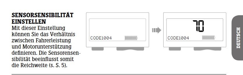

(17.08.2024, 12:09)bluecat schrieb: Bei den ST1, ST2 und ST3 hingegen muss mit Sensor 100 gefahren werden, will man nich freiwillig auf einen wesentlichen Teil der Leistung verzichten. So kann es sein, dass ein S3 auf der selben Strecke mehr Energie verbraucht als ein ST5 - ohne schneller zu sein.
Meinst du das hier (für meinen 10jährigen ST1)? Dort müssten 100% sein?
Naja, man muss dann einfach etwas härter in die Pedalen treten um die Leistung abzurufen, aber die Leistung ist dann trotzdem da... Oder verstehe ich falsch, wie der Sensor funktioniert?

(19.08.2024, 14:54)berghamster schrieb: Naja, man muss dann einfach etwas härter in die Pedalen treten um die Leistung abzurufen, aber die Leistung ist dann trotzdem da... Oder verstehe ich falsch, wie der Sensor funktioniert?
Was hast Du denn so drauf in Sachen "einfach etwas härter"?
Wenn Du mit Kraft 100 und Sensor 70 in die Pedale trittst, macht der Sensor Kraft 70 draus. Um den Sensor auf Kraft 100 zu bringen, musst Du selbst mit Kraft 140 in die Pedale treten.
Sollte der Sensor auf 50 stehen, musse Du deine Kraft gar verdoppeln. Ob es reicht, dazu aus dem Sattel zu gehen?
