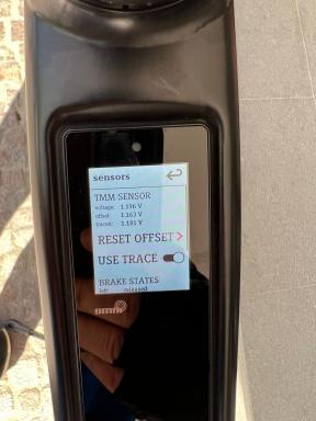

Nachdem ich letzte Woche erstmalig den Sensorfehler 3x hatte riet mir mein Freundlicher den Use Trace abzuschalten. Er konnte sich das mit dem Hupen was bei mir ja auch half absolut nicht erklären würde es aber weiterleiten. Er sagte auch das vorallem ST3&ST5 davon betroffen sind , ST2 gar nicht. Seitdem Use Trace aus ist ist Ruhe !
Beiträge: 569
Themen: 15
Likes Given: 14
Registriert seit: Dec 2017
08.05.2022, 21:07
(Dieser Beitrag wurde zuletzt bearbeitet: 08.05.2022, 21:12 von kawajan.)
Ich hatte zuerst 2x Sensorfehler mit dem E250….. und dann noch 3x komplett ohne Meldung. Ich hatte darauf hin Use Trace ausgeschaltet und nun auch schon wieder 3x keine Unterstützung ohne Meldung während der Fahrt was jeweils mit einmal hupen behoben werden konnte. Hab jetzt Use Trace wieder an .
Voltage 0.818V stark schwankend
Offset 0.817V
Trace 0807V
