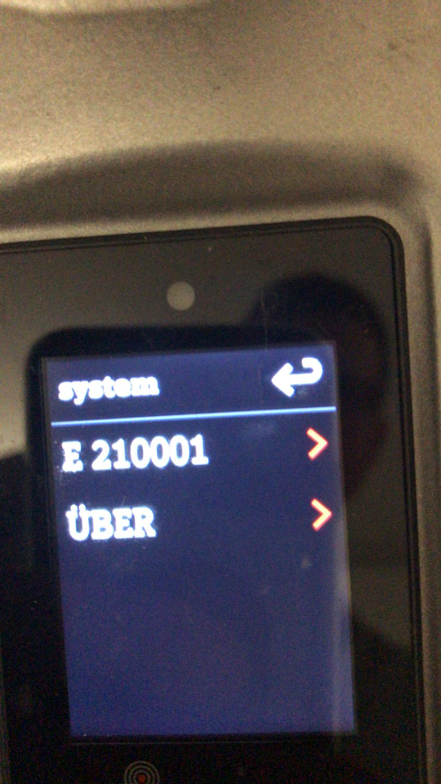

ST5 0% Akku mit E210001
Sad
Moin,
hat da jemand Erfahrung mit gemacht :-(
Akku aus dem Keller geholt
eingesetzt
85% Restladung (Wert ist schlüssig)
30m gefahren
Unterstützungsschwankung
noch 5m gefahren
Bike mit Systemfehler ausgestiegen
Nun 0% Akku, aber noch Licht
Meldung "Kommunikation zum Akku gestört, bitte Kabel überprüfen"
Kaltstart gemacht
Nun 0% Akku und nun ohne Licht
Akku lässt sich an meinen Ladegeräten CR245, CR246, CR65 nicht mehr ansprechen
Akku + Akkufach kontrolliert, war alles sauber und mit trockenem Tuch nochmal poliert
... 0% Akku :-(
... und E210001 :-(
BMS zurücksetzen mit erst Akku dann Strom anschliessen versucht
sry für die schlechten Bilder aus der Garage.
Akku, BMS, Wicked Kabel, Akkuaufnahme ... was wird es sein ...  Dodgy ?
