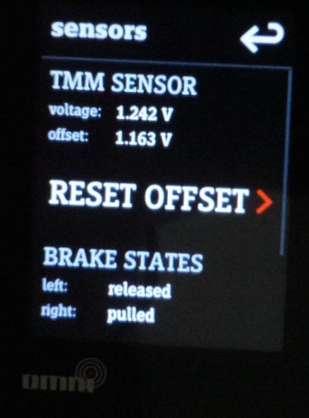

Ich versuche mal eine Zusammenfassung aus meiner Praxis:
Wenn Offset und Voltage (vom Sensor kommend) keine Differenz aufweisen wird der MCU (Motor Controller) keine Steuerspannung zugeführt und somit dem Motor auch keine Unterstützung avisiert. Diesen Zustand hat das Bike idealerweise wenn es stillsteht. So die Absicht des Erfinders. Mit dem Kalibrieren vermeidet man also, dass sich das Bike selbständig macht.
Durch Treten steigt die Spannung 'voltage' des Sensors und erzeugt eine Differenzspannung (zum Offsetwert), welche, beeinflusst durch die Unterstützungsstufeneinsstellung sowie Sensorsensibilität, die MCU anweist, den Motor "anzuwerfen" und somit zu unterstützen. Es gilt grundsätzlich: Mehr Kraft auf der Kette = mehr Sensorspannung = mehr Unterstützung.
Der "Töffli- oder 9-Uhr Trick" bewirkt, dass die Ausgangsspannung des Sensors ohne Treten verändert wird. Der Neutralpunkt der Unterstützungsregelung wird quasi verschoben. Gleiches passiert übrigens auch mit dem Variieren des Drehmoments der Hinterradachse. Durch diesen Trick erreicht man einen Eigenvortrieb ohne Treten. Kommt dieses jetzt noch dazu setzt man die Unterstützung quasi auf den Eigenvortrieb drauf und man erreicht eine töffliartige Unterstützung welche aber zu Lasten des Akkus geht und auch nicht im Sinne des Erfinders ist. Setzt man mit der Kalibrierung oder 'Reset Offset' die Differenz wieder auf 0 Volt sollte dieser Grundvortrieb wieder verschwinden.
Soviel zur Theorie, zumindest soweit ich diese aus diversen Quellen und meiner Fahrpraxis "zusammenbauen" konnte.
Die aktuell in den Foren zu lesenden Probleme mit der Unterstützung nach Update auf die FW 4.3.3.2 haben vermutlich mit der Anpassung der Unterstützungskurve zu tun welche individuell zu einer Verschiebung der Unterstützung in Richtung weniger statt mehr bewirkt und mit der "Drehmomentnummer" an der Hinterradachse zu lösen ist. Ein flächendeckendes Problem scheint es nicht zu sein.
Bei meinem ST2 wie beim ST3 hatte ich in Sachen Unterstützung von Eigenvortrieb über wellig bis zäh alles. Folgendes, nachhaltiges Prozedere (ohne Tricks) hat sich bewährt:
- Rad ausgebaut
- Sensorplatte ausgebaut, Ausfallende und Platte gereinigt
- Die Senkköpfe der Sensorbefestigungsplatte gefettet (wie Stromer es mittlerweile empfiehlt)
- Sensorplatte montieren: Schrauben alternierend mit entspr. Drehmoment angezogen
- Rad einbauen
- Achse mit etwa 2/3 des vorgegebenen Drehmoments festziehen
- Hinterrad aus etwa 10cm Höhe 2-3 mal hüpfen lassen (baut event. "Verspannungen" Achse/Sensorplatte ab)
- Definitives Festziehen der Hinterradachse mit dem vorgegebenen Drehmoment
- Kalibrieren, dann Fahren (meist ändert sich die Voltage noch ein wenig), Kalibrieren
- ggf. Feinkorrektur durch leichtes lösen der Achse, erneutem Festziehen (mit einer leichten Variation des Drehmomentwertes (meist weniger) und Kalibrieren
- Dieses Prozedere wiederholte ich bis der Stromer weder schob noch zäh lief
Da ich mittlerweile weiss, dass mein ST3 bei 0.68V und etwas 23 Nm am besten läuft erübrigen sich die letzten zwei Punkte. Ich ziehe also quasi nach Spannung 'voltage' im Sensormenü an. Das Ganze ist so stabil und nachhaltig, dass sich selbst bei ruppiger Unterlage (nicht Trail, aber Feldwege) die Unterstützung nicht mehr verändert. Kalibrieren muss ich nur noch wenn ich das Rad aus- und einbaue.
