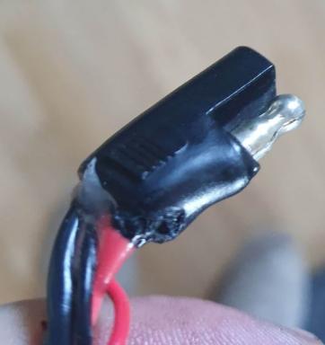

(08.02.2020, 03:21)RoadCruiser schrieb: Der SAE Stecker sieht irgendwie verschmort aus?
Wo ist der und hat der tatsächlich 4 mit Heissklebber gesicherte Kabel dran?

Hallo Bluecat, das ist der sogenannte Wickedcable, beim neuen hat es keinen Heisskleber mehr dran.
Der Kabel verbindet Akku mit Motorcontroller, Akku  zu CAN-BUS sowie einen Abzweig mit 3A Sicherung für das Distributionboard der wiederum andere Sachen versorgt.

Das ist also wirklich ein Originalteil? :-)))

Wenn ich das sehe, frag ich mich wirklich ob es wirklich eine gute Idee war ein Stromer zu kaufen. Bei den Preisen sollte man doch wirklich ausreichend dimensionierte, isolierte und haltbare Kabel und Stecker erwarten dürfen. Das ist doch schon im Designbüro schief gelaufen. Ich hoffe wirklich, dass dieser Murks in meinem 2019er ST1x kein Thema mehr ist.

Das ist einer der beiden steckverbindungen die man beim Ausbau des akkufaches lösen muss.

(29.02.2020, 13:34)RoadCruiser schrieb: Hallo Bluecat, das ist der sogenannte Wickedcable, beim neuen hat es keinen Heisskleber mehr dran.
Merci für die Info;
so ein Stecker war Anfangs an meinem Stromer an der Kettenstrebe, um den Strom zum Motor zu bringen. Nach locker zwei Winter war der durchkorrodiert und musste durch die neuere Verbindung ersetzt werden.
An meinem Stromer ist alles, was irgendwie mit Strom zu tun hat, mindestens 1x ersetzt worden (ausser der Motor und der Rekup-Schalter). Manchmal musste ich selbst zahlen, machmal war's Garantie oder Kulanz.
Mit der Erfahrugm im Rucksack kann ich sagen: Die Stromer heute sind schon sehr zuverlässig - selbst wenn ihr "Innenleben" nicht wie ein Schaltschrank nach ESTI aussieht.
