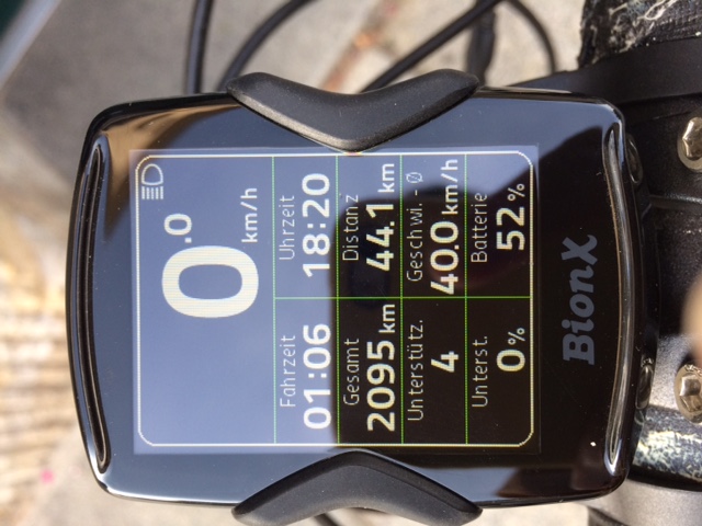

Meiner Freundin habe ich für ihr BionX D sPedelec einen 104 Zellen Akku mit MJ1 Zellen gebaut.
Damit hat man dann auch bei Vollgas noch reichlich Luft:
Bei gemütlicherer Fahrt sind so auch 200km drin.
MfG
