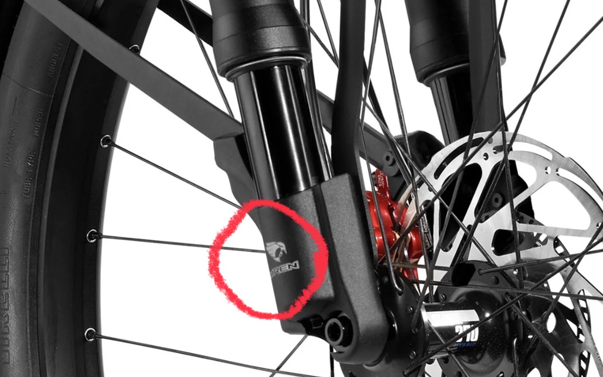

Entscheidend ist was auf der Gabel steht. Siehe Post #27. Die Federgabeln beim ST5 sind immer von WREN, sofern nicht jemand eine Fremdgabel eingebaut hat. Das Label WREN müsste auf der Gabel auch zu sehen sein.
#32
Für die Seriennummer lohnt übrigens auch ein Blick in das Serviceheft in der OMNI-APP.
1. unten rechts auf das Profil,
2. dann Serviceheft
3. und Gabel:

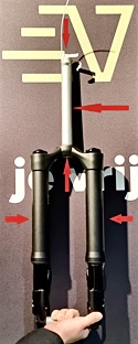

" Verfügbarkeit: Ende Februar, Anfang März? "  Geht eigentlich gar nicht. Wie lange brauchen die denn. um ein paar Rohre zu fertigen?
Soweit ich das verstanden habe, soll nur das obere "Rohr" ausgetauscht werden:

(23.01.2026, 18:49)Scultetus schrieb: " Verfügbarkeit: Ende Februar, Anfang März? "  Geht eigentlich gar nicht. Wie lange brauchen die denn. um ein paar Rohre zu fertigen?
Ich meine dass das obere Rohr, die Krone (Brücke) und die Dämpferrohre rauskommen.
Alles weitere soll übernommen werden….
