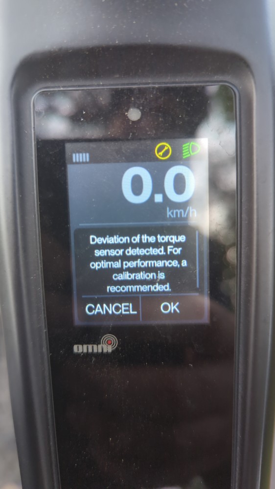

immer mal wieder habe ich bei meinem ST3 von 2020 das Problem, dass ich nach dem Anschalten oder aber auch während der Fahrt wenn ich kurz anhalte keine Unterstützung mehr habe und mir ein Fehler angezeigt wird. Manchmal hilft neustarten, manchmal nicht. Teilweise einfach mal 1-2km ohne Unterstützung fahren und dann geht es auf wundersame Weise wieder nach einem Neustart.
Jetzt habe ich hier im Forum schon ein wenig rumgesucht und es scheint sich ja um den TMM-Sensor hinten am Rad drehen, der irgendein Problem hat. Jetzt habe ich auch schon was davon gelesen, dass man das mit Hupen temporär wieder fixen kann, aber das kann ja nicht die Lösung sein.
Daher: Welche Schritte würdet ihr vorschlagen um dem Problem systematisch auf den Grund zu gehen?

Kleiner Zwischenbericht: So richtig wieder aufgetreten ist der Fehler bislang nicht wieder. Aber einmal kurz und da hat tatsächlich Hupen geholfen. Was auch immer da passiert, es hat spontan das Problem beseitigt.
