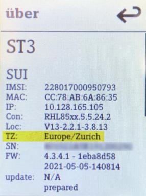

Schau mal in das Omni → MENÜ → SYSTEM → ÜBER: Was steht dort bei TZ (time zone)?
Korrigieren lässt sich das selber nicht, aber der Händler bzw. Stromer müsst das können.
Da steht bei mir N/A ?
Also doch der Händler der einfach behauptet hat beim nächsten Update sei es weg?
Siehe da, die Zeitzone (TZ) meiner Wohngegend ist mit dem Firmware-Update 4.5.2.5 vom 5.5.2026 wieder eingetragen. (+ 1 Stunde)
Ausserdem geht die Uhr nun richtig. (+ 1 Stunde)
Total + 2 Stunden, Danke Stromer-Bike
