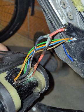

Kontrolliere eventuell auch mal das Wicket Cable zwischen Akkufachsockel und Controller. Da gab es aufgrund der Belastungen im Betreib immer mal wieder Probleme speziell mit den SAE-Steckern, welche thermisch überlastet waren und verschmorten. Auch das Wicketkabel selber kann solche Schäden haben.

Um das Kabel zu prüfen, muss ich gemäss https://wp.stromer-tech.info/de/knowledg...g-pruefen/ das Akkufach ausbauen (Anleitung: https://wp.stromer-tech.info/de/knowledg...aubenplan/).
Ich weiss noch nicht, ob ich das riskieren möchte …
