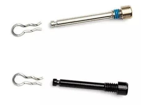

Eigentlich sollte man diesen nicht verlieren. Er ist zweimal gesichert, einmal durch Schraubensicherung auf dem Gewinde und einmal über einen Sicherungsklipp.
Wie auch immer. Mass nehmen kannst du an deiner Hinterradbremse oder schaue hier (Länge 28.5 mm).

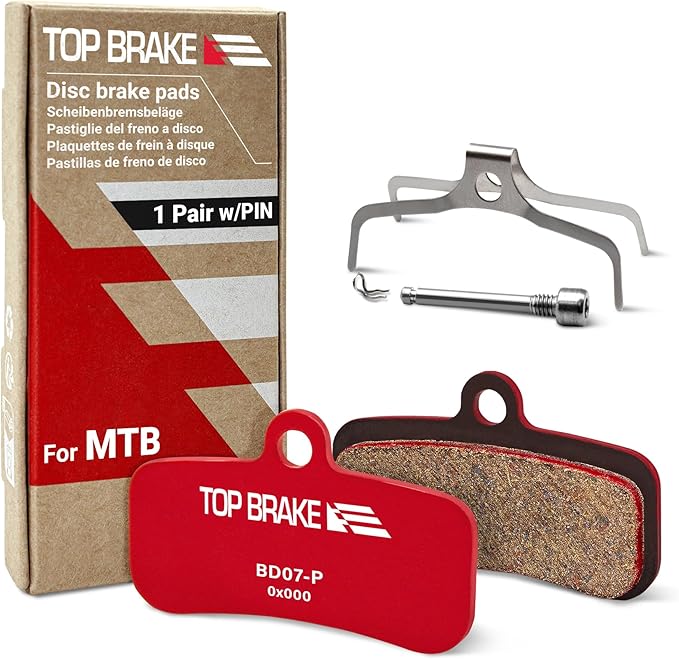

Die Beläge scheinen auch zu fehlen.
Welche Beläge werden denn bei diesem ST3 benötigt?
Sind ev. im Paket enthalten:
Beim ST3 sind vorne die TRP HD942-4Kolben-Bremsen verbaut. Die TOP Brake sind eine gute Alternative zu den TRP-Originalbelägen. Bei diesem Angebot hier ist die Befestigungsschraube dabei.

Grundsätzlich ist es mir auch ein Rätsel, wie die Schraube trotz doppelter Sicherung, verloren gegangen ist....
Werde mal versuchen die passende Schraube zu bestellen. Passende Bremsbeläge habe ich bereits.
(24.11.2025, 12:21)Aruno schrieb: Werde mal versuchen die passende Schraube zu bestellen.
z.B. hier....
