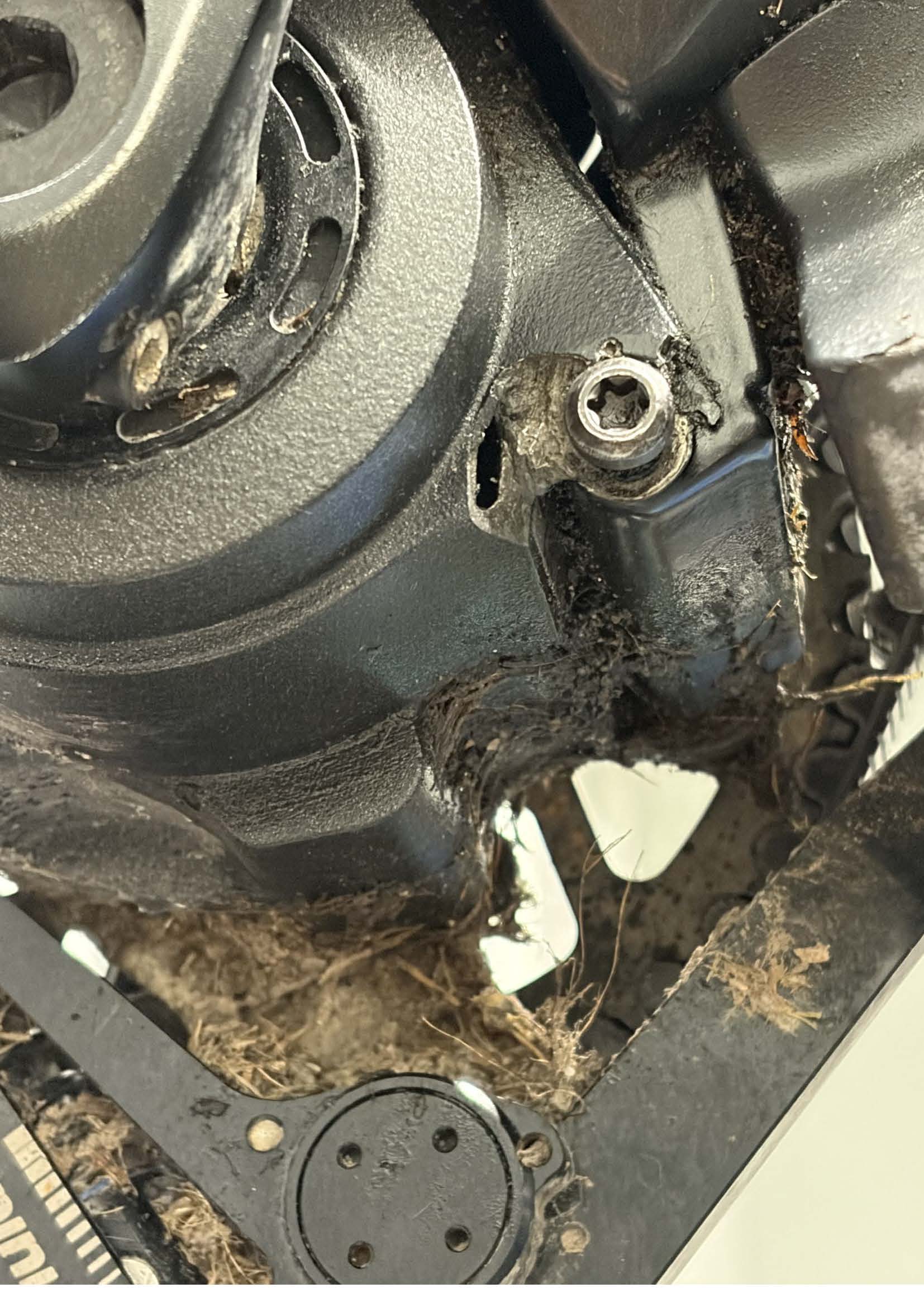

Ich wollte kurz auf ein mögliches Problem mit Pinion-Getrieben aufmerksam machen und fragen, ob jemand ähnliche Erfahrungen gemacht hat.
Bei meinem Stromer (Baujahr 01/2024) ist am Pinion-Getriebe offenbar ein Bauteil am Getriebegehäuse herausgebrochen. Das Getriebe ist derzeit beim Service. Laut Rückmeldung von Pinion soll der Schaden mit „mangelhafter Pflege“ zusammenhängen.
Das überrascht mich etwas, da ich mir schwer vorstellen kann, wie mangelnde Pflege dazu führen soll, dass ein Bauteil am Getriebegehäuse herausbricht – für mich klingt das eher nach einem Material- oder Bauteilproblem.
Positiv hervorheben möchte ich allerdings den Händler: Dank des wirklich engagierten Einsatzes meines Händlers und insbesondere des Werkstattleiters Herrn Kreupl wird der Service nun auf Kulanz durchgeführt.
Mich würde interessieren:
Hat jemand von euch schon einmal erlebt, dass am Pinion-Getriebegehäuse ein Bauteil herausgebrochen ist?
Das Gehäuse des Pinion C-Line Getriebe bestehen aus Magnesium Druckguss. Dieser ist grundsätzlich wiederstandsfähig gegenüber mechanischer Beanspruchung, auch gegen Schläge, z.B. von Steinen.
Aufgrund des Bildes könnte ein Steinschlag die Abplatzung verursacht haben. Du scheinst nicht nur feste Strassenbeläge zu fahren?! Auch ein zu hohes Drehmoment bei der Getriebemontage könnte eine Ursache sein. Allerdings wäre das Schadensbild dann eher ein kompletter Abriss des Motageauges. Aufgrud der Farbe der Bruchstelle scheint der Schaden auch schon etwas älter zu sein.
"Mangelde Pflege" ist wohl die falsche Wortwahl bezüglich dem Schaden. Zu Pflegen gibt es bei der Verschraubung nichts, allerdings beim restlichen Getriebe IMHO schon.
Ich pendle mit dem Rad täglich zur Arbeit, etwa 40 km – ausschließlich auf Asphalt. Der Schaden ist mir selbst gar nicht aufgefallen. Erst als die Schaltung ausgefallen ist, wurde das Problem entdeckt.
Natürlich kann theoretisch auch auf Asphalt einmal ein Stein hochgeschleudert werden, ganz ausschließen lässt sich ein Steinschlag also nicht. Allerdings ist das Rad bei mir wirklich überwiegend auf normalen Straßen unterwegs.
Ich bin daher gespannt, ob andere Fahrer ähnliche Erfahrungen gemacht haben. Vielleicht hatte ich einfach Pech und es war tatsächlich ein unglücklicher Steinschlag. Vielleicht handelt es sich aber auch um ein Materialproblem.
Der Ausbruch befindet sich am Befestigungsauge der Schaltbox am Pinion-Getriebegehäuse, direkt neben der Schraube der Schaltboxaufnahme.

Ich nutze das Rad täglich zum Pendeln (ca. 40 km), auch im Winter. Nach jeder Fahrt habe ich das Rad konsequent mit Wasser abgespült, um Salz zu entfernen.
Trotzdem ist – ähnlich wie zuvor schon beim Heckmotor – die Pulverbeschichtung abgeplatzt. In diesem Fall hat das letztlich dazu geführt, dass am Getriebegehäuse ein Stück ausgebrochen ist, wodurch ein Totalschaden des Getriebes entstanden ist.

Die Schraube ist tatsächlich etwas exponiert.
Allerdings kann ein Steinschlag diesen Schaden nicht verursachen. Dafür sind die Steine, welche ein Stromer "abfeuern" kann zu klein und der Stromer zu langsam. Bei einem MTB wäre Aufsetzen die Erklärung - beim Stromer hätte dies fast gesichert weitere Schäden verursacht. Bleibt das Anzugsdrehmoment als wahrscheinlichste Ursache.

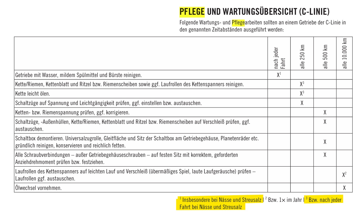

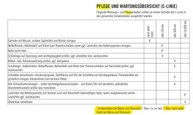

Pinion schickt mir folgende Pflegehinweise. Ist wohl bei Auslierferung dabei. Schaltbox alle 500km demontieren - wäre bei mir wöchentlich.
