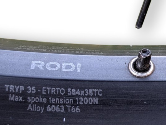

Weisst du welche Felge bei deinem und dem Leih-ST7 verbaut sind. Rodi / DT-Swiss? Steht da etwas auf den Felgen?

Hallo ST2-jsg,
Auffällig geschrieben etc. steht dort nichts! Weder bei meinem ST7, noch bei meinem eigenen ST7! Aber ich schaue noch einmal genau hin! ? Und melde mich dann noch einmal!
Beiträge: 8
1 in 1 posts
Registriert seit: Feb 2024
es ist bei meinem eigenen ST7 eine Rodi Felge!
Das mit den Speichen seitens Stromer bzw. Nippel war eine Fehlinformation! Die längeren Nippel hat mein Händler von sich aus eingebaut.
Laut Aussage meines Händlers, wird Stromer eine neue Felge in Zukunft liefern, mit der dann das Problem behoben sein soll!
