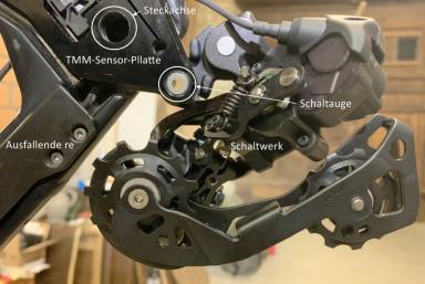

Meine Schaltwerk funktioniert nicht mehr einwandfrei.Ist bei Stromer das übliche einfache Schaltauge zu gleich der ttm Sensor?
Fals ja wo kann ich den bestellen? Im Shop finde ich nichts.
Grüße und danke für die Hilfe

Oh super erklärt. Vielen Dank !!! Sehr gut.
Aber ein Schaltauge hast du nicht. Wo bekomme ich so ein teil her? Bei Stromer im Shop finde ich es nicht.

Gibt es bei Stromer nicht einzeln. Suche mit Google und dem Suchbegriff "XT M8000 Wechsel 11-fach" +schaltauge ersatz
