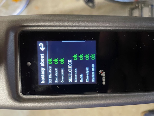

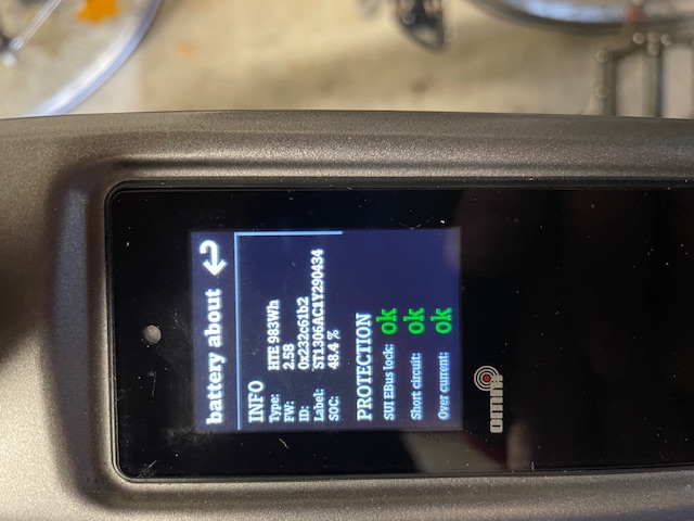

Servicemenu sagt beim Akku ist alles OK, und das Rad fährt wunderbar. Beim Laden kommt dann Fehlercode E21041C.

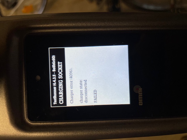

Selbsttest im Servicemenu bringt einen Fehler: charger error (4096). All anderen Tests laufen ohne Probleme durch.
Ladegerät ist nagelneu, das wird es also wohl nicht sein. Beim ersten Anschliessen ans Rad hat sich sogar noch ein Update installiert.
Akku ist evtl. defekt, aber das Servicemenu meldet alles OK

Mit grosser Wahrscheinlichkeit hat sich das neue Ladegerät beim FW Update "verschluckt". Das passiert ab und wann. Der Fehler E21041C weist darauf hin. Akku & Controller sind m.E. in Ordnung. Der Händler kann das lösen indem er das Update lokal am USB Port des Stromers nochmals einspielt. Funktioniert das nicht, gibt es nochmals ein neues Ladegerät. Alternativ kannst du ggf. bei Stromer nachfragen, ob sie das Update nochmals über OTA initialisieren können. Bin allerdings nicht sicher ob dieser Weg bei einem gekrashten FW Update des Ladegeräts funktioniert.

Update: ich war nun in der Werkstatt. Deren Ladegerät hat ohne Probleme das Rad geladen. Es ist also das nagelneue Ladegerät defekt, oder es hat sich beim Update verschluckt. Der Verkäufer schickt mir ein neues.
