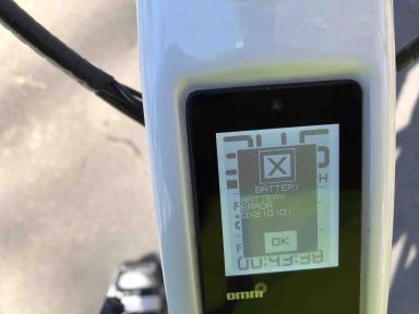

Fehler Code OX 210101
Hab seit einigen Fahrten immer wieder das Problem , das ich bei ca. 20 bis 29 % Rest Akkukapazität
keine Motorunterstützung mehr habe.
Aufgeladen wird das Rad immer bis ca. 80 bis 85 %.
Meine Farhrstrecke in die Fa. beträgt immer ca. 40 km. (einfache Fahrt)
Gefahren wird immer am Limit , also alles was geht  Big Grin Big Grin, macht im Durchschnitt immer so 41 bis 42 km/h.
Derzeit gefahren seit 2018 , 12.738 KM.

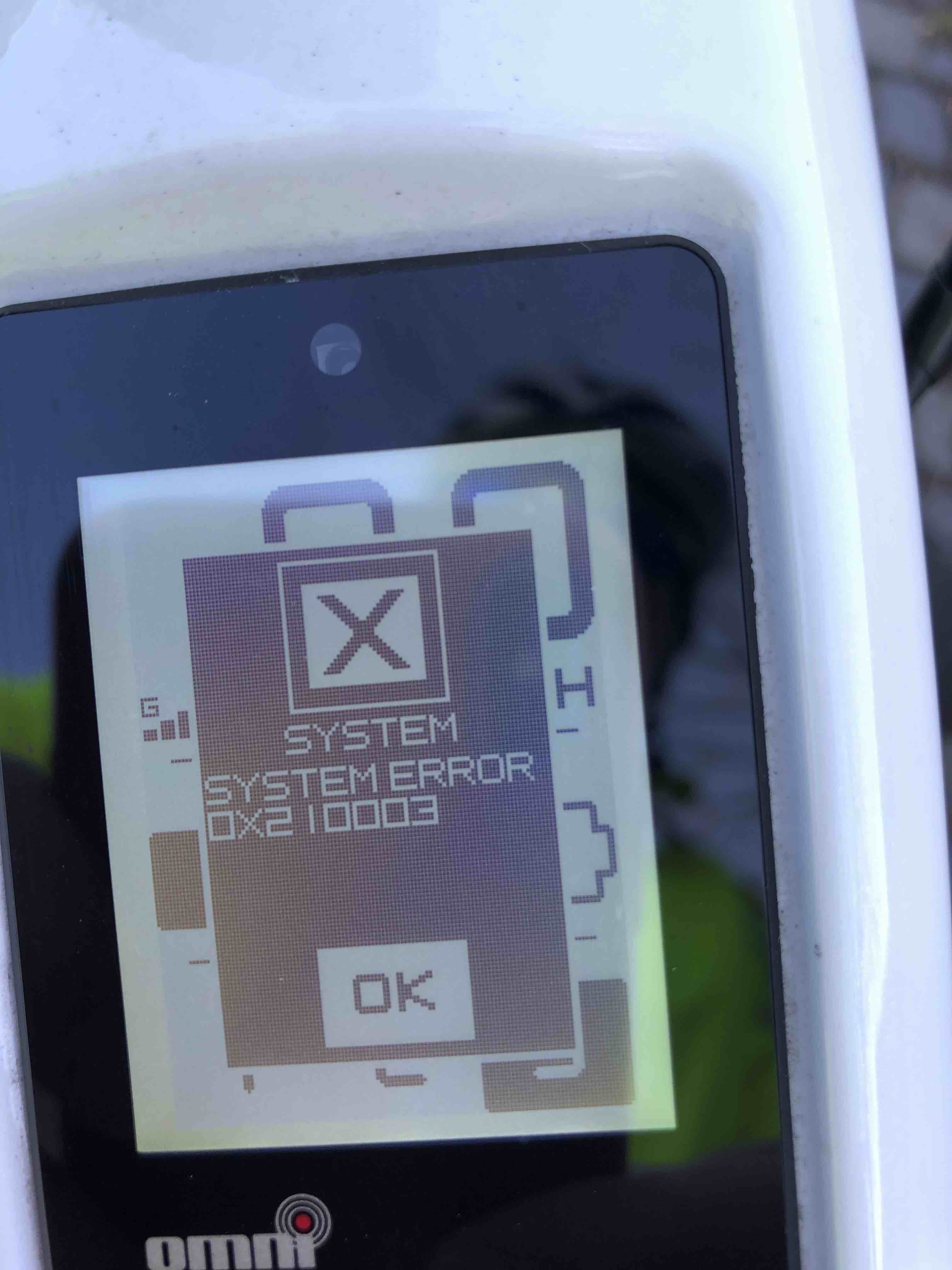

Die Fehler Code auf dem Display:
OX 210101  und OX21003.
Wer kann mir dazu was sagen ?
Liebe Grüße
Jojo
Oder kann es sein das der Akku schon so weit abgebaut hat , und die Fahrstrecke von ca. 40 km nicht mehr schafft????
