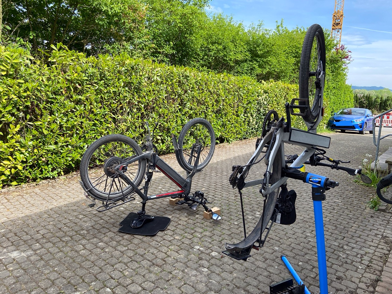

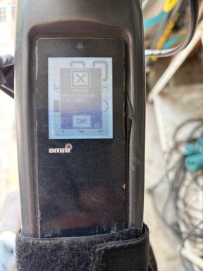

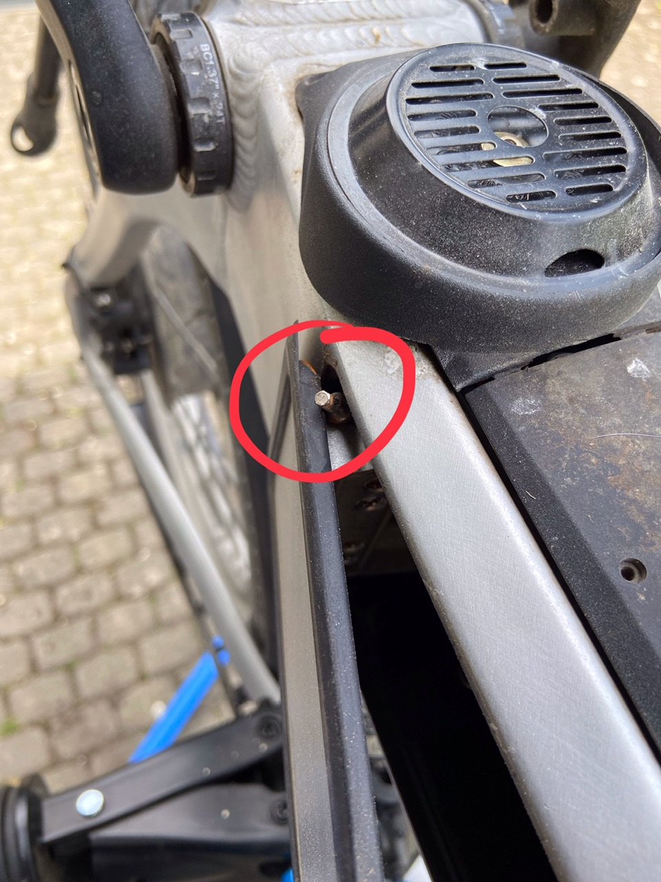

Hintergrund, mein Neuzugang ST2 LTD Edition hat sporadische Fehlermeldung E 210205, der auf ein defektes Motorkabel oder einen Defekt im Motor hindeutet. Mit Neustart verschwindet die Fehlermeldung zuverlässig. Nun möchte ich das Hinterrad mit meinem ST2S austauschen um zu sehen ob der Fehler zum ST2S wandert. Das Motorkabel ist optisch beschädigt und ein neues ist schon bestellt. Bis das geliefert wird, will ich schonmal den Motor als Fehlerquelle ausschliessen.

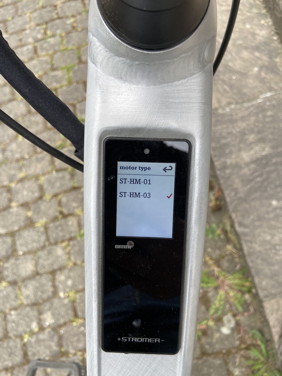

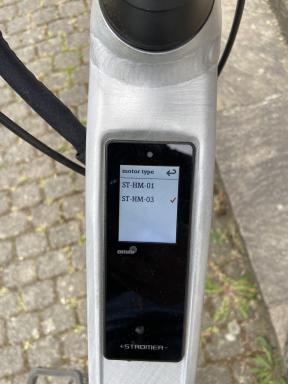

Oh, wow – guter Test! Es bestätigt sich die Theorie – für einmal!
Die Konfiguration „ST-HM-03" ist meines Wissens für den ASI-Motor ausgelegt, also nicht für den TDCM – deshalb funktioniert es wohl nicht. Der ASI-Motor ist eine der vielen kleinen „Abweichungen" und Sonderwege, die Stromer mit den Komponenten immer wieder gegangen ist. Dasselbe gilt u. a. bei den Akkus, wo mit SMP (dem Modell mit vier Schrauben) auch einmal eine Charge in die Auslieferung ging, die leider mit dem Problem behaftet ist, dass sie im Gegensatz zur HTE-Variante nicht aufbereitet werden kann. Auch die Geschichte mit den Controllern ist eine zweigleisige. Lange kamen solche von ASI zur Anwendung. Dann wurden ab 2019 im ST1 die ersten EDS-Controller verbaut. Die aktuellste Version neben dem EDS MC1/MC2/MC3 ist heute der MC4, der u. a. beim ST3 und ST5 als Ersatz für den nicht mehr lieferbaren ASI-Controller verwendet wird.

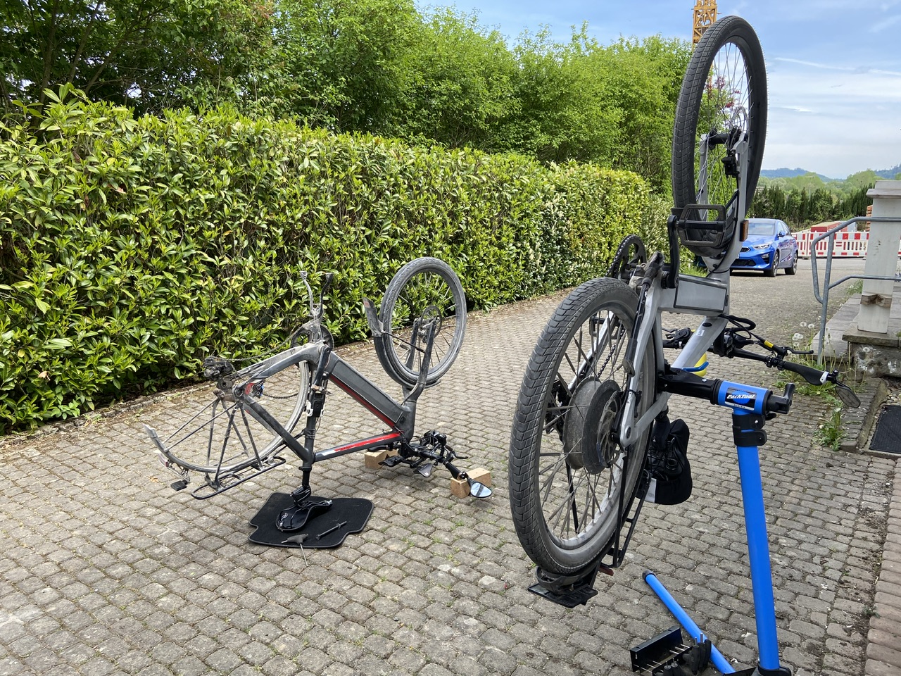

Die Motoren sind immer noch getauscht und beide Räder laufen komplett störungsfrei.
Ich werde das erstmal so lassen und weiter beobachten.

Jetzt macht der Motor aus dem Limited Edition im ST2S wieder Probleme. Aussetzer während der Fahrt mit der Fehlermeldung 0X210205 wie schon am Tag des Motortauschs. Jetzt auch bei hohen Geschwindigkeiten und mit einem leichten Vibrieren zwischen 39-42km/h und beim Rekuperieren.
