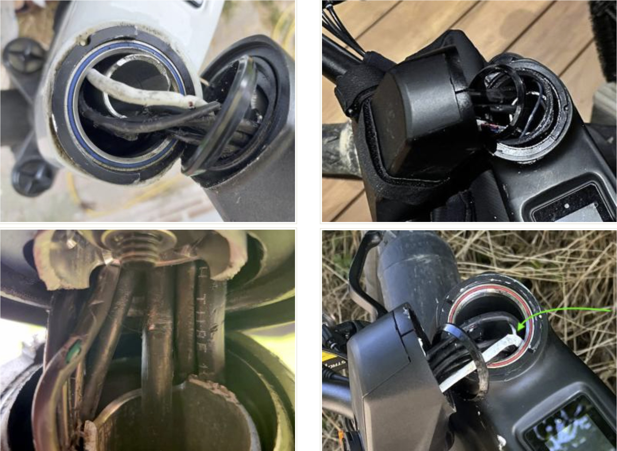

Aus der Pressemitteilung geht nicht hervor welche Rahmennummern betroffen sind.
Für Kundenanfragen hat Stromer einen speziellen Kontaktkanal eingerichtet: safety@stromerbike.com
Mir sind vier Fälle bekannt wo das kürzlich passiert ist. Stromer schreibt von 15 Fällen (8 mit Verletzungsfolgen), wo die Gabel beim Gabelschaft an der Durchführung des ABS-Bremskabels gebrochen ist:
Nachtrag 18:30 Uhr:
– Es gibt zwei Arten von Stromer / Wren-Federgabeln: eine für ABS-Modelle, die andere für Modelle ohne ABS
– Die ABS-kompatible Wren-Federgabel hat eine grössere Öffnung im Steuerrohr für die Kabelführung (bedingt durch die ABS-Verkabelung). Hier liegt das Risiko von Rissen oder Brüchen.
– Alle Stromer ST3-, ST5- und ST7-Modelle mit ABS (und damit automatisch alle Stromer ST7-Modelle) sind mit dieser Wren-Federgabel mit der grösseren Kabelführung ausgestattet.
– Seit etwa einem Jahr stattet Stromer auch nicht ABS-Modelle nur mit der ABS-kompatiblen Wren-Gabel aus.
– Die betroffenen Wren-Gabeln werden durch neue Modelle ersetzt, deren Steuerrohr nicht mehr aus Aluminium, sondern aus Stahl besteht. Sie sind etwas schwerer, aber deutlich stabiler. Die neuen Gabeln befinden sich aktuell in Produktion und werden voraussichtlich im ersten Quartal 2026 verfügbar sein.
(Quelle)

Das aktuelle Problem ist kein Alleinstellungsmerkmal von Stromer. Auch Opium (10. März 2024), Ellio (24. Juni 2025) und Klever (27. Nov. 2025: Probleme mit der Spinner Federgabel) hatten selbige Probleme. Bei Stromer passierten erste Fälle bereits im Sommer 2025, soweit ich das überblicken kann. Opium hat die WREN schon 2024 über einen Rückruf mit einer überarbeiteten Version ersetzt.
Hier die Problemstelle bei Opium
mich betrifft es auch, bin entsprechend von Stromer informiert worden, via Mail. Auch mein Händler wusste Bescheid. Schön das hier Bilder eingestellt worden sind, damit man eine Vorstellung hat, wo es dann "kracht im Falle des Falles" ?!! Stromer empfiehlt, nicht mehr zu fahren........und nachdem ich die Bilder hier im Thread gesehen habe, wo die Gabel bricht, werde ich das Rad auch nicht mehr bewegen!
