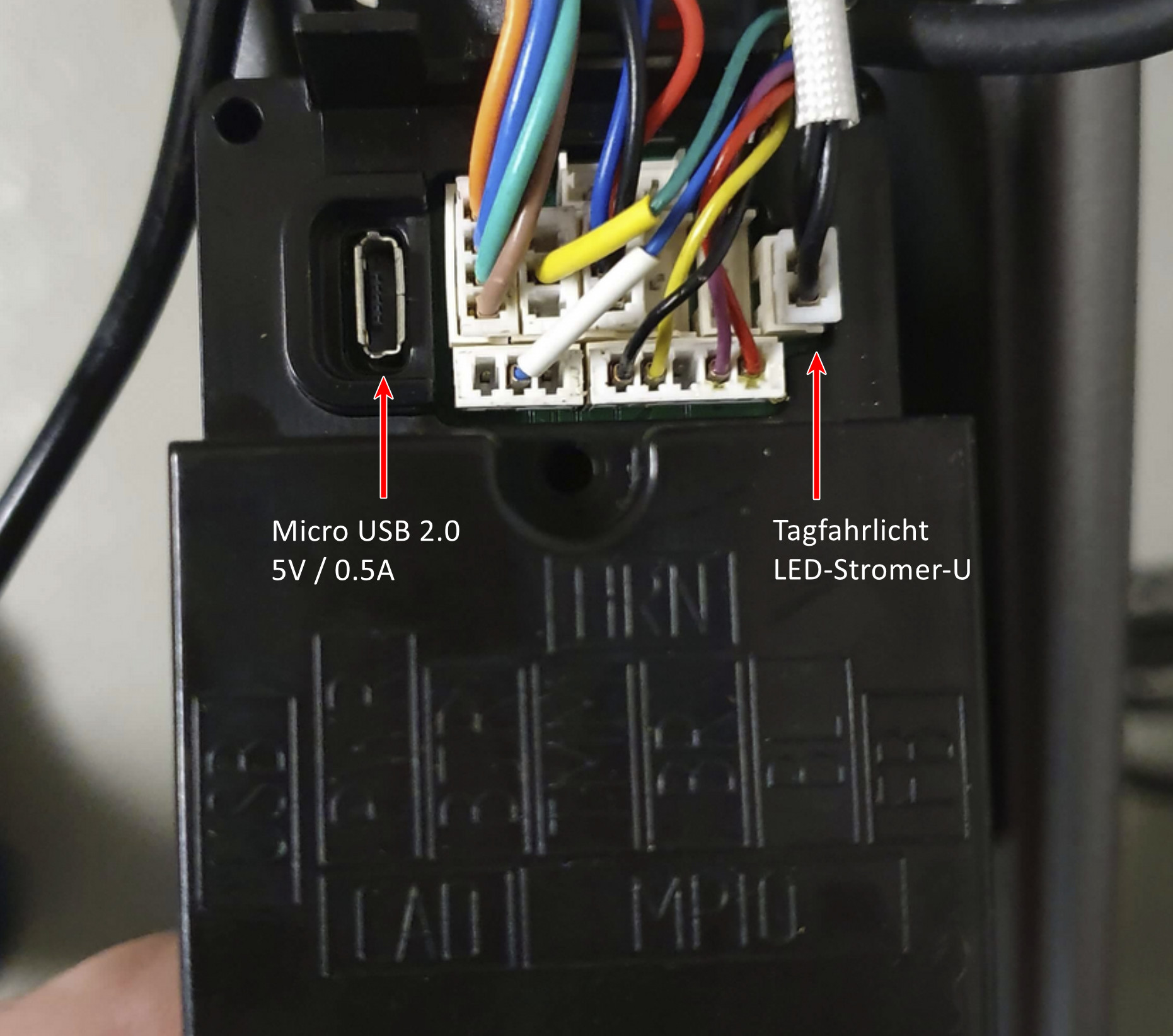

Hallo an alle in die Runde,
seit ein paar Tagen kann ich die Ladeunktion nicht mehr nutzen. Mein Stromerhändler vor Ort repariert keine Räder, die man nicht bei ihm gekauft hat und ich kann nicht 250 KM durchs Land fahren. Hatte jemand bereits das Problem und kann mir Tips geben?

Funktioniert das Stromer Tagfahrlicht ?

- Beim ST2 oder ST5?
- Ladefunktion des Akkus im Bike, ausserhalb des Bikes?
- Welches Netzteil verwendest du. Eigentlich müsstest du zwei haben, ein CR245 (ST2) und ein CR246 (ST5 ABS)? - mal ausgetauscht?
- Stecker und Buchse beim Ladegerät/Akku auf Schmutz kontrolliert?

Hallo, das Tagfahrlicht funktioniert. Ich habe ein und dasselbe Ladekabel verwendet.

Moin, ich habe mein Telefon seit Februar problemlos laden können und auch die Shimano Schaltung. Ich gehe mal davon aus, dass ich den schwarzen Deckel auf der Unterseite des Oberrohrs öffnen muss, um da ran zu kommen.
