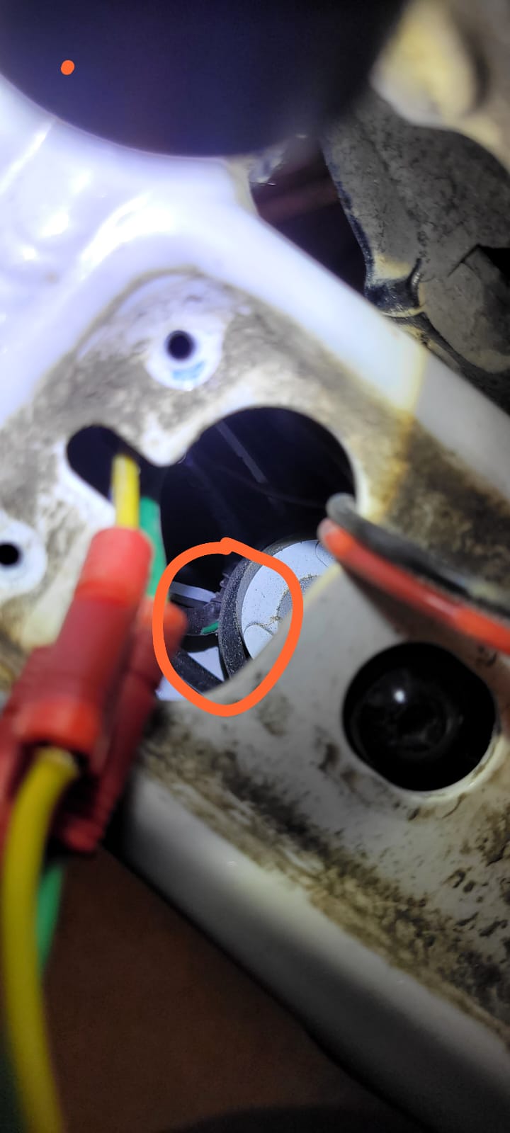

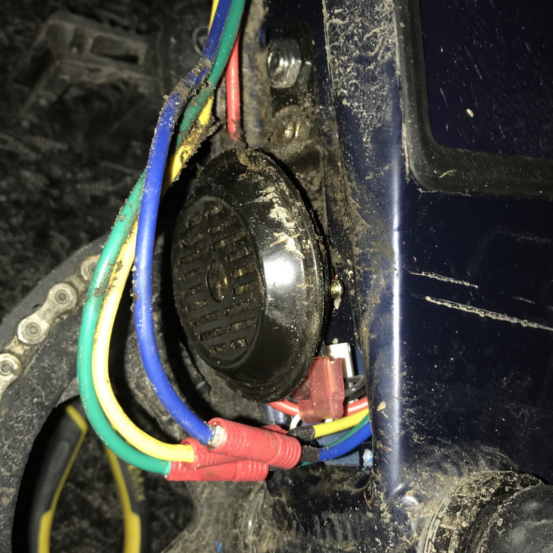

Zitat:Wie kann ich denn das Kabel aus dem Tretlager ziehen, ohne die Steckverbindungen zu trennen ?
Die Motor-Phasenkabel haben nur wenig Reserve und lassen sich nicht weit aus dem Tretlager herausziehen > siehe Foto
Der Stecker (rechts im Bild) für die Hochführung der Hallsignale und des Temperatursensors liegt im Tretlager und kann nur durch den Ausbau des Akkufachs erreicht werden. Dort kann man  u.a. die Hallsensoren und den Temperatursensor testen. Mehr Details dazu gibt es hier unter Motor.
Ich würde auf jeden Fall das eigentliche Motorkabel vom Stecker bei der linken Kettenstrebe bis zum Motor prüfen. Dort gab es manchmal Probleme.
Zitat:Der ich kann den Motorstecker zwar in die Kettenstrebe schieben, doch kommt das Kabel nicht am Tretlager an, sondern staut sich irgendwo; schieben bringt auch nix ..

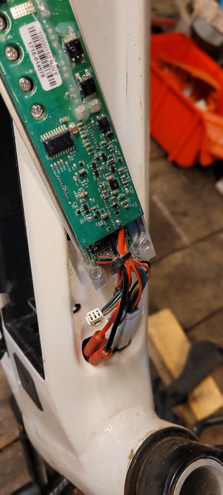

Also das Kabel zwischen Motor und den Steckverbindungen ist ind Ordnung
(obwohl es am Halter des Akkuscharniers eingeklemmt war und der Schrumpfschlauch beschädigt gewesen ist; das muss ich irgendwie besser verlegen).
Den Widerstand habe ich gemessen, war jetzt aber unauffällig und auch beim Wackeln gab es da keine abweichenden Messwerte.
Das 3-phasige Motorkabel ist erstaunlicherweise fast schon zu lang - siehe Foto; mal gucken, wie ich das wieder im Tretlagerberich verstaut bekomme...
Besten Dank für die TSB bzgl des zu montierenden Schrumpfschlauches - wird nach Instnadsetzung dann gelich erledigt; schade, das es da dann doch keinen Rückruf gab.
