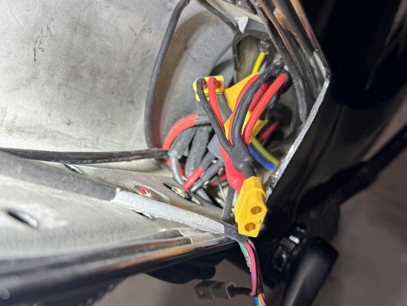

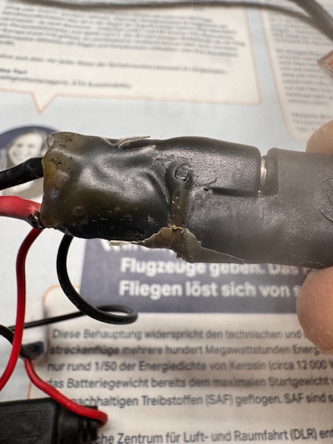

Ich Seit einigen Tagen kam zwischen durch nach dem einschalten immer wieder ein Systemfehler E210003 .
Habe heute mal alles untenrum nackig gemacht und die ganze Kabelei ausgebaut und siehe da der Rosenbergstecker unten im Batteriefach ist hinüber.
Und zudem ist er recht schlampig zusammen gesetzt worden. Die Hauptkabel wurden ziemlich weit abisoliert. Die neue Generation mit anderem Stecker ist verbessert und hat dort jeweils einen Schrumpfschlauch drüber.
Des Weiteren ist noch der Wicket durchgeschmort,wie lange das schon ist kann ich nicht sagen. Ist aber jetzt das zweite Mal passiert. Den neuen Stecker habe ich jetzt ohne Wicket eingebaut und gut ist.
Jetzt läuft der Gerät wieder nach 3 Stunden Arbeit und 62CHF kosten .
#50
So hat der SAE Stecker bei mir nach 20'000km auch ausgesehen.
Die Verbindung ist nicht für die hohen Durchschnittströme durch hohe Durchschnittsgeschwindigkeiten und langen Strecken ausgelegt, wie sie einige Pendler fahren. Ich habe auf XT60 gewechselt, seither keine Probleme mehr.
Der Rosenbergersockel war bei mir ok. Er hat keine Schrumpfschläuche. Der Mantel ist bis zur Krimpstelle der Pins geführt.
Wobei das von @Jan gezeigte Bild auch eine Folge der Wärmeentwicklung sein könnte. Der Mantel des jeweiligen Kabels zieht sich dabei zurück.
