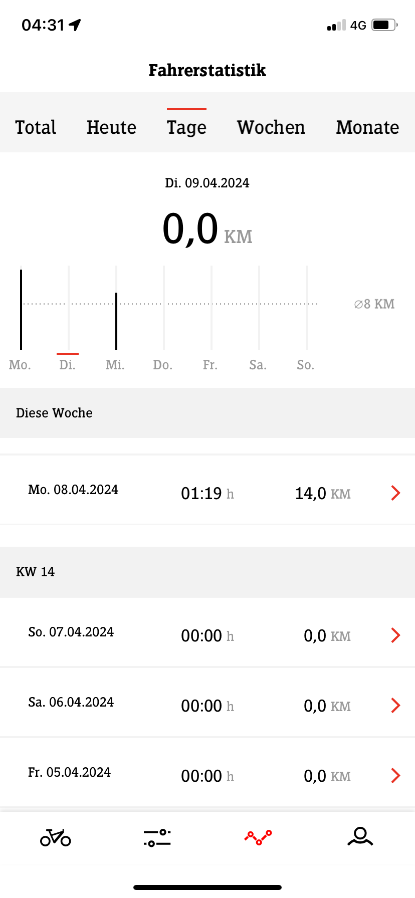

Es geht wieder los. Seit ein paar Tagen im April fehlen ganze Tage in der Statistik. In der Summe knapp 200km.

(10.04.2024, 17:22)JM1374 schrieb: Es geht wieder los. Seit ein paar Tagen im April fehlen ganze Tage in der Statistik. In der Summe knapp 200km.
Das Verhalten kann ich bestätigen.
In der Theorie sollten die Daten beim nächsten Einschalten im 4G Modus übertragen und dann auch nachträglich auf die entsprechenden Tage verbucht werden.
Achte bitte mal auf den Mobilfunkstandard. Wenn Du unterwegs nur 2G im Display siehst, kannst Du davon ausgehen, dass die Datenübertragung nicht (mehr) funktioniert.
Lt. Stromer werden die Daten mit LTE-M, also in einem speziellen 4G Modus alle 5 Minuten an den Server übertragen. Das kann dazu führen, dass die Daten kurz vor der Ankunft noch nicht korrekt sind, falls der Stromer dann ausgeschaltet wird.
Falls Du Zeit und Muße hast, starte Deinen Stromer unterwegs mal neu. Falls dann wieder 4G im Display erscheint, sollten die Daten nach einigen Minuten aktualisiert werden.

Mein ST2S hat kein 4G. Hab noch das alte monochrome Display.
Ich habe vorgestern bei Stromer wegen der Problematik nachgefragt. Sie wissen von den fehlenden km in der App und sind am Neuprogrammieren.

Neues Fehlerbild in der Omni Statistik. Die Fahrtzeit stimmt nicht und es werden absurd hohe Geschwindigkeiten berechnet.
Stromer weiss Bescheid und arbeitet daran.
Es fehlen weiterhin über 700km in meiner persönlichen Statistik.

(27.04.2024, 19:01)JM1374 schrieb: Es fehlen weiterhin über 700km in meiner persönlichen Statistik.
Bei mir hält es sich mittlerweile die Waage zwischen "erfundenen" km und den nicht in der Statistik erfassten km. Die Monatswerte passen natürlich trotzdem überhaupt nicht. Und da das erfinden von km ein Problem meines ST2 zu sein scheint, passen auch nur die km in der Omni App. Beim Stromer on-board sind es weiterhin ungefähr 1100km zu viel.
