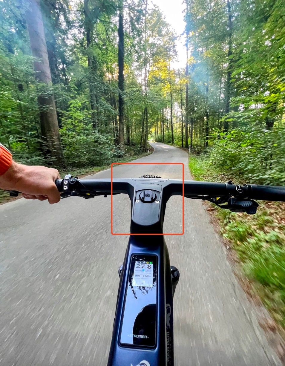

Für mich funktioniert SP Connect überhaupt nicht. Die Position des Phones verrutscht die ganze Zeit es ist einfach ein schlechtes Design. AN meinem ST 2 hatte ich Peak Design. Das war der absolute Hammer. Leider haben die bei Stromer so einen Dicken Vorbau verbaut um ihre Steckverbindungen mit den riesigen Klemmen zu verstecken. Was für ein BS..
Zum Glück habe ich jetzt aber deinen Link zu Van Zijp Techniek gesehen. Zwar kostet der Transport in die Schweiz ziemlich viel. Dafür habe ich dann mit quadlock hoffentlich ein System was nicht so ein Gefummle ist wie SP Connect.

Ich verwende die zuvor genannte Universalhalterung auf einem "SP CONNECT Anti Vibration Module SPC+ Black". Unter dem Modul habe ich zwei Gummidichtringe platziert, damit sich das Modul nicht verdrehen kann.
