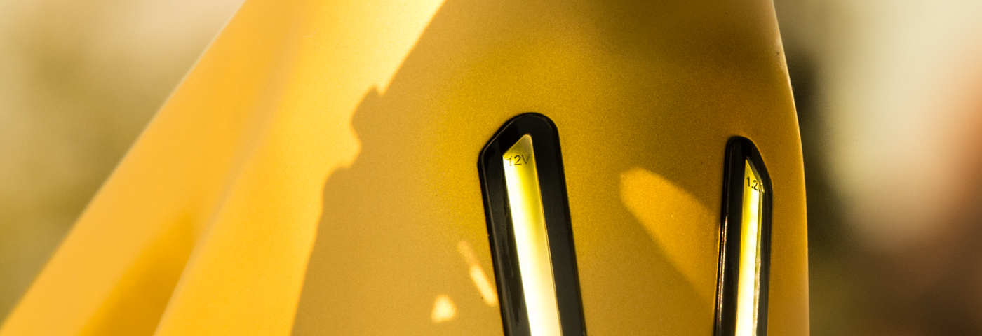

Speziell natürlich zum ST7, weil immer auch Erfahrungen gemacht werden, die ich nicht ganz verstehe. Auch schaue ich möglichst genau hin, um Details zu erkennen, welche ich oft erst im Nachhinein wahrnehme - so etwe die Aufschrift auf dem neuen Tagfahr-U.
