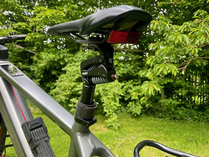

Mittlerweile schätze ich das "langweiligere" Fahrverhalten des ST5 sehr, sowie den spürbaren Komfortgewinn durch die größeren Reifen und die Kinekt Sattelstütze. Eine Federgabel rüste ich möglicherweise noch nach, derzeit habe ich aber keinen wirklichen Bedarf...

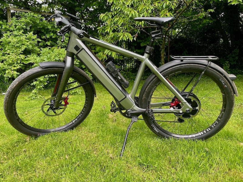

Hier nun ein paar Bilder meiner Umrüstungen. Größtenteils stammen die Ideen und/oder Anleitungen dazu aus dem Forum. Daher hier auch nochmal ein herzliches Danke an alle, die hier ihre Erfahrungen und ihr Wissen teilen!!
Aber Bilder sagen ja bekanntlich mehr als Worte, daher hier ein paar Fotos der Veränderungen/Umbauten (ohne vorherige Wäsche Angel ) :
Gepäckträger selbst nachgerüstet und mit Kabelschutz und Isolierband vor Abschürfungen durch die Satteltaschen geschützt.
Nummernschildhalterung entfernt und durch ein foliertes 3D-Teil ersetzt. Nummernschildbefestigung am Sattel, bei Bedarf in 3 Sekunden abnehmbar. Original Reflektor fest am Sattel angebracht.

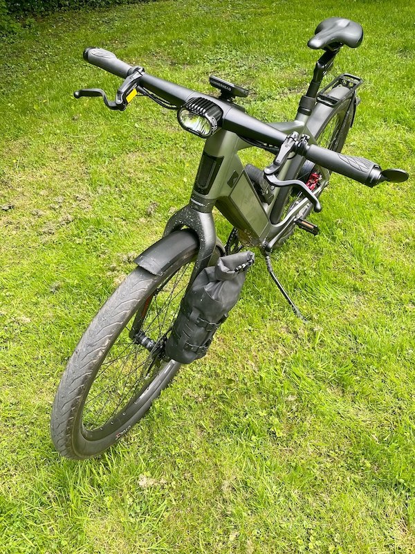

Da mir die 3D gedruckten Einsätze für den Vorbau nicht recht gefallen wollten, habe ich aus Alublech selber einen Einsatz gebaut und die SP-Connect-Halterung darauf platziert. In der Halterung nutze ich via Adapter ein Karoo 2.
Des Weiteren habe ich für die DI2 den Wireless Adapter nachgerüstet, so dass ich mir zB. Akkustand und aktuellen Gang anzeigen lassen kann

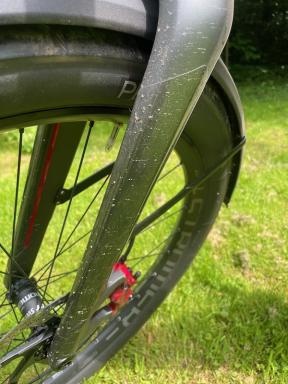

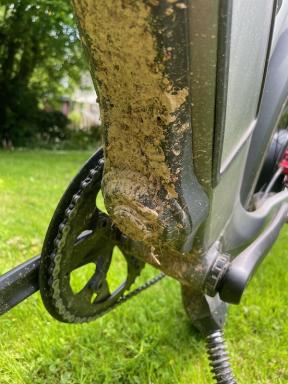

Ich nutze Gabeltaschen von Tailfin am Stromer. Habe daher die Gabel mit 3M Lackschutzfolie ausgestattet, ebenso die Kettenstrebe.

Dann noch ein Bild des großen Racktime-Korbes. Ist für mich extrem praktisch im Alltag und innerhalb weniger Sekunden anzubringen oder zu entfernen. Ohne die Plastikwanne kann sogar eine Getränkekiste damit transportiert werden.

Sehr guter Bericht! Übrigens: Die DI2-Ladebuchse lässt sich nachträglich in das rechte Lenkerende verlegen. Das habe ich von meinem Händler machen lassen. Eine Federgabel benötigt man -meiner Meinung nach- nicht unbedingt. Ich habe den Luftdruck vorne auf ca. 2.0 bar reduziert. Somit habe ich mir die Zusatzinvestition von >1000 Euro gespart und die "cleane Optik" des Bikes erhalten. In Verbindung mit der by.Schultz Sattelstütze ist der Komfort aushaltbar.
