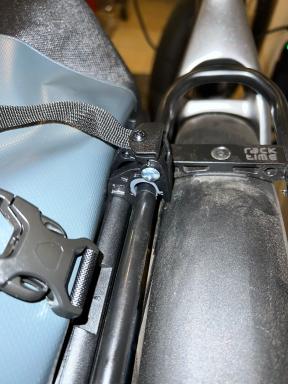

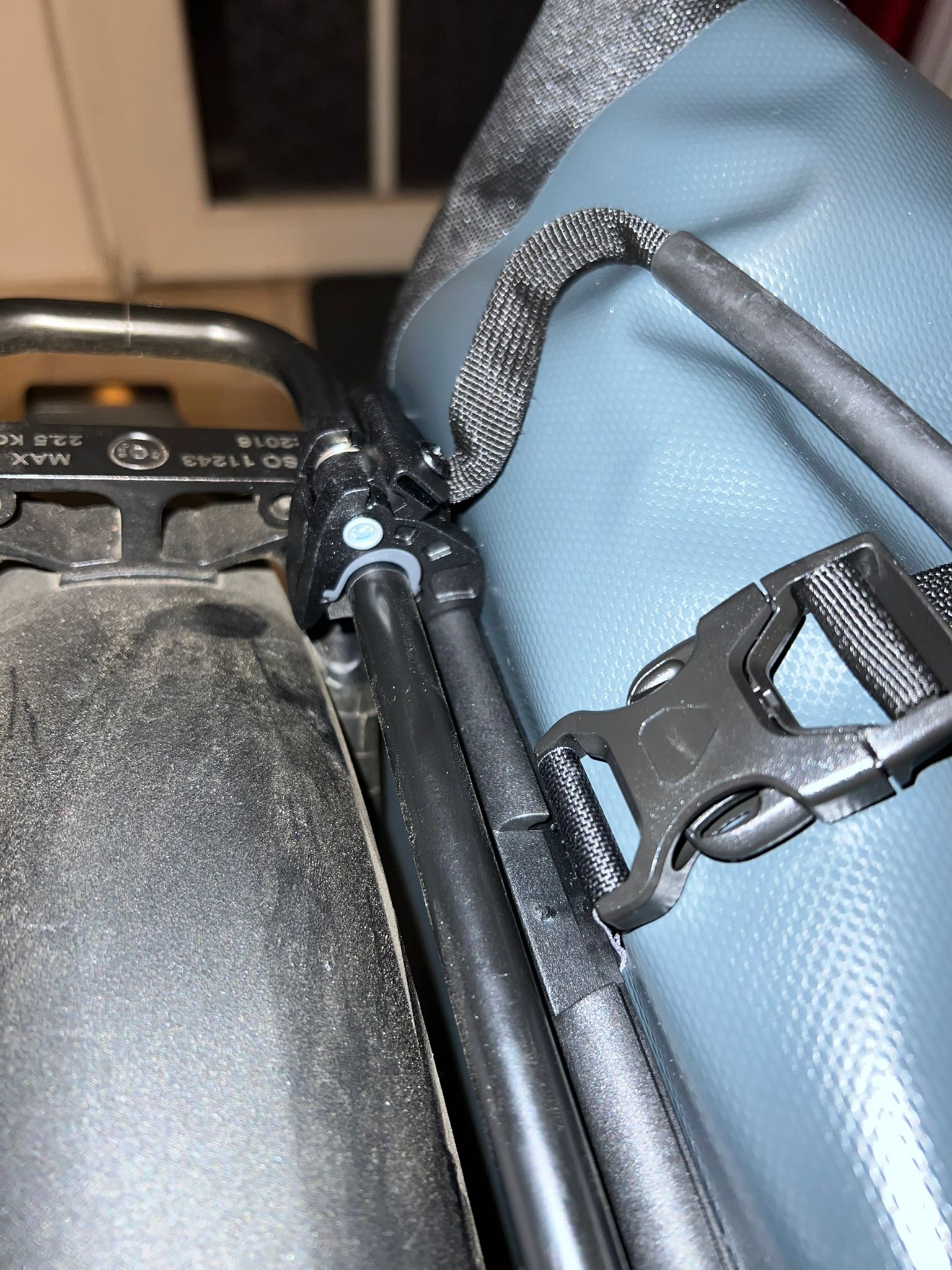

Kannst Du die Schnalle für vorne nicht noch etwas weiter vorne anbringen, also vor dem Steg in Richtung Sattel?

Ich habe bei meinen Ortlieb die vorderseite des Haltesystems gekürzt und so schrabbts nimmer am Schutzblech. Mit einer Metallsäge und ein scharfes Messer - handwerkliches Geschick vorrausgesetzt - ist sowas schnell gemacht.
Hab meine Ortlieb auch selbst bedruckt und damit auch markierungen gesetzt um sie immer auf die richtige Seite zu montieren.
Sollte die untere Klemme zu knapp sein, so lässt sich diese auch um 180° drehen. (ist ja alles verschraubt bei Ortlieb)

danke nochmal für die Tipps. ich habe die Verstellung nun geändert das die Halter jeweils vor den Querstreben sitzen. Nun rasten sie auch ein wie sie sollen und es drückt nichts mehr am Schutzblech. Persönlich finde ich das System von Ortlieb doch besser als das von Vaude
