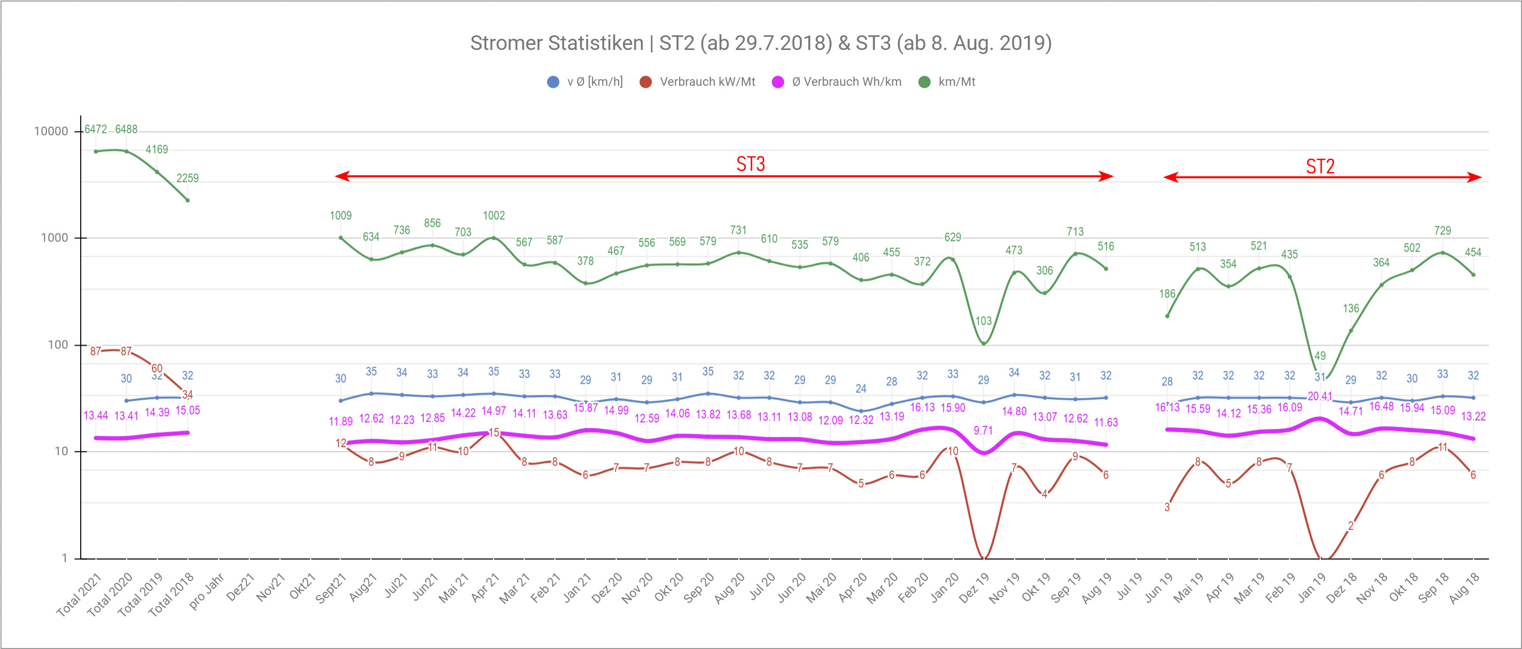

Ja das ST2s war deutlich effizienter. Wenn man dann noch klein und leicht ist, sieht die Sache anders aus.
Auf dem ST3 hingegen, kann eine kleine und leichte Person u.U. den notwendigen Drehmoment gar nicht aufbringen, um dauerhaft schnell zu fahren. Serienstreuung und primitive Messmethode sei Dank.
Ich würde bei der Strecke und Geschwindigkeit (GPS, Tachoabweichung!) eher 20Wh/km verbrauchen.
