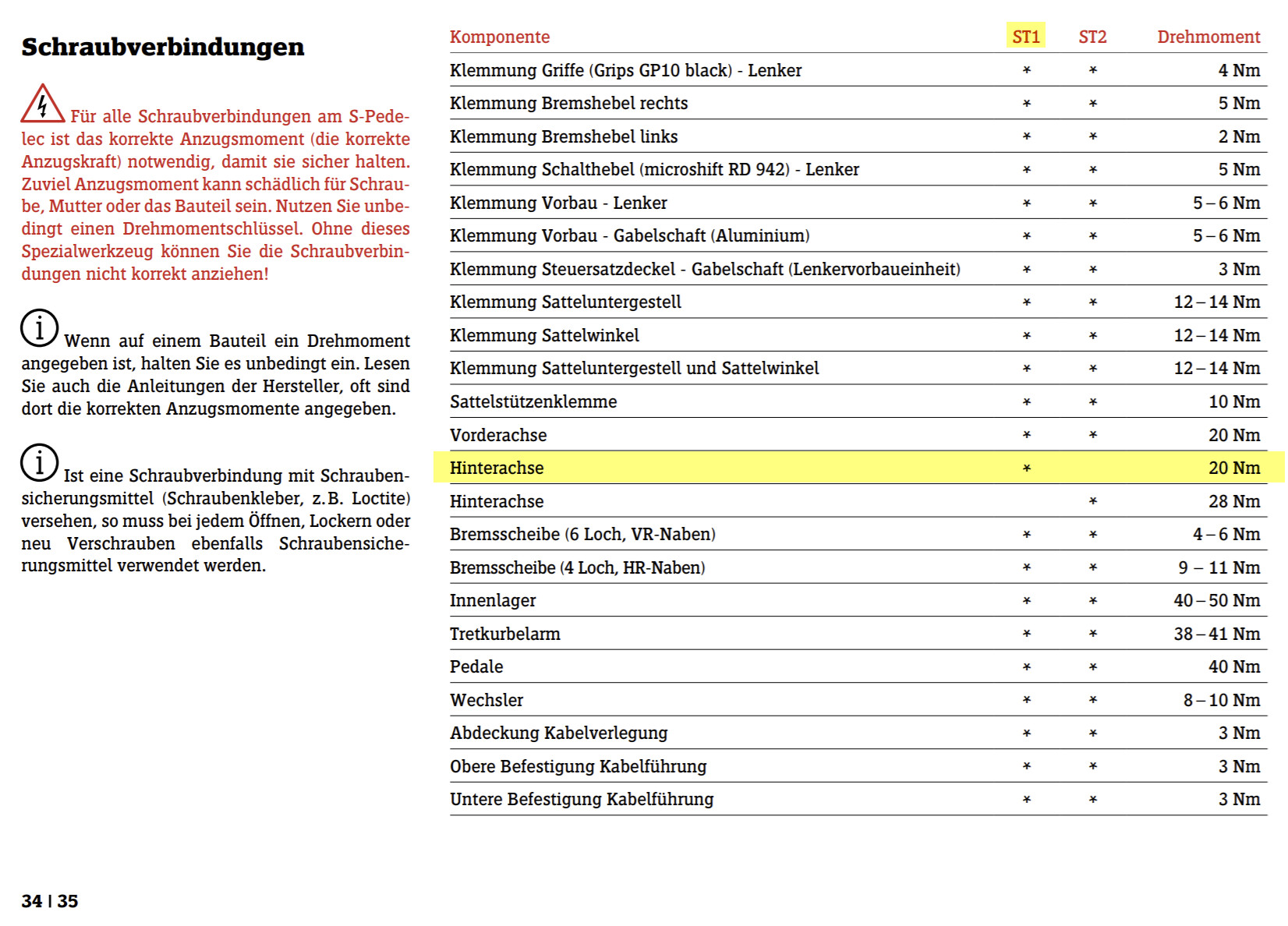

mal angenommen, man hat des Einstellen des Offset-Wertes auf die beschriebene Weise durchgeführt ... dann muss man das Hinterrad doch mit dem korrekten Anzugsmoment wieder festschrauben. Den korrekten Wert für das ST1 (2020-Modell) habe ich leider nicht gefunden .... Vielleicht weiss das jemand, der mitliest?
Sorry ggf. für die laienhafte Ausdrucksweise - bin ebenfalls kein Velomechaniker Wink.
Die meisten Anzugsmomente müssten in der Bedienungsanleitung stehen, darunter das der Hinterradachse. Beim ST3 sind's 25 Nm. Das Offset unbedingt erst danach einstellen.
(20.06.2021, 00:14)waltamo schrieb: Den korrekten Wert für das ST1 (2020-Modell) habe ich leider nicht gefunden .... Vielleicht weiss das jemand, der mitliest?
Steht im Handbuch auf Seite 34/35  Wink
Vielen Dank, Leute. Gefunden Smile. Sind demnach für ST1 20 Nm.
Btw, zum oben genannten Wert von 25 für das ST3: Im Handbuch steht auch für das ST3 der Wert 20 Nm. Keine Hinweise auf das Modelljahr ...
#15
(20.06.2021, 00:42)Xeneticles schrieb: Die meisten Anzugsmomente müssten in der Bedienungsanleitung stehen, darunter das der Hinterradachse. Beim ST3 sind's 25 Nm. Das Offset unbedingt erst danach einstellen.
Scheint nun 20 Nm zu sein.
Kann aber ggf. an neuen Sensoren liegen die Stromer einsetzt. Zumindest gibt es seit kurzem eine Wahloption unter "Sensor Type" im Service Menu. Mein ST3 (Jg. 2019) hat auch noch die 25 Nm im Handbuch. Und das Bike läuft bei mir am besten wenn die 'Voltage' bei 0.68V liegt, Anzugsmoment g. DMS ~23 Nm (4% Tol.)
