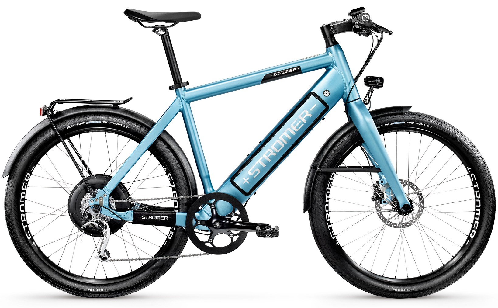

(04.06.2021, 08:50)Andreas1983 schrieb: hat jemand mal eine Halterung für den Ersatzakku am ST1 gemacht? Im Rucksack rumzufahren ist definitiv zu anstrenged :-)
Sieht Dein ST1 in etwa so aus:
Hoi Bluecat,
ja ziemlich genau so. Einfach ohne Gepäckträger und mit Federung vorne :-)
Gruss Andy

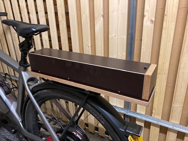

Meine Lösung
Hoi Skylab,
danke für die Idee. Wackelt das nicht relativ stark wenn man mal auf Schotterwegen fährt?
Hab gesehen dass der Akku Straff ins Rahmendreieck passt, da wär auch der Schwerpunkt tiefer... Hmmmmm.... :-)
Solang man nicht im Wiegetritt fährt, kein Problem.
