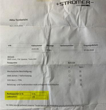

Damit hier nicht scharf abgebogen werden muss halt trotzdem noch ein Input zum Thema Akku: In der OMNI Anzeige wird sich der Zustand (SoH) des Akkus nicht reflektieren. Diesen kann das Werk (ggf. auch der Händler über das Serviceportal) auslesen, wie bei mir kürzlich. Physikalisch findet zwingend über die Zeit und den Gebrauch ein Abbau der Kapazität (SoH) und damit der Reichweite statt. Siehe dazu den Akku-Testbericht meines Stromers. Extrapoliert man das Ergebnis linear wäre bei mir nach etwa 18'500 km die 75% SoH erreicht. Den Stromer fahre ich auf der Arbeitsstrecke immer 'All-in', dafür ist er gemacht und macht auch am meisten Spass. Nur wenn Reichweite das Ziel ist gehe ich auf Stufe 2 bzw. sogar 1. Den Akku schone ich nicht explizit, lade eigentlich immer nach Gebrauch. Ein gutes BMS (davon gehe ich bei Stromer mal aus) sollte alle wesentlichen Parameter die dem Akku gut tun (oder schaden) managen. Dazu gehören auch z.B. die SoC von 10%/90% (Arbeitsbereich) oder Ladeströme, Entladeströme beim Laden oder der Rekup. Einzig bei der Temperatur schaue ich. Unter 10 Grad lade ich drinnen, bei Minusgraden sogar etwas verzögert.

(17.09.2020, 15:45)Flachlandstromer schrieb: Der Akkutest der vom Händler durchgeführt werden kann, wie lange dauert dieser in etwa? Ist das viel arbeit oder ein kleiner Service der nebenbei durchgeführt werden kann? Sollte der Akku dafür besser voll oder leer sein ?
Bei mir ging der Akku ins Werk zum Test weil er im Bike nicht mehr funktionierte (E210102 & E210109). Der Händler darf daran nichts machen. Arbeitstechnisch ist der Aufwand vermutlich eher klein. Reset des BMS und abrufen der Werte läuft elektronisch. Die optische Kontrolle sowie der Belastungsstest und die Funktionkontrolle könnten je nach Umfang etwas länger dauern. Akkuladestand ist +/- egal, einfach vielleicht nicht tiefentladen sonst könnte es ggf. kosten.
Mein Akku kam nach 5 Tagen mit entsprechendem Testbericht wieder zum Händler zurück. Den SoH Wert (State of Health) und die Ladezyklen kann aber meines Wissens der Händler im Stromer-Serviceportal für jedes Stromer individuell abrufen.

Entspricht der SoH Wert denn der Restkapazität gemäss deinem Dokument? Ist das technisch wirklich einfach so abrufbar, müsste dazu kein voller Zyklus mit Messung stattfinden?

(17.09.2020, 16:54)Hannes Buskovic schrieb: Entspricht der SoH Wert denn der Restkapazität gemäss deinem Dokument? Ist das technisch wirklich einfach so abrufbar, müsste dazu kein voller Zyklus mit Messung stattfinden?
Jup, so ist es. Der Status des Akkus wird ja mit den Labeln gut, sehr gut etc. auch dem Stromerfahrer im Omni gezeigt. Diese leiten sich wiederum vom SoH ab, also z.B. => 80% -> sehr gut; 79 - ? = gut etc. Ich gehe aufgrund dieser Tatsache davon aus, dass keine 100% Entladung/Ladung dazu nötig ist um den Wert zu ermitteln. Bei meinen Drohenakkus ist das i.ü. auch nicht nötig, die SoH wird aus dem laufenden Betrieb ermittelt.

Update: Mit der FW 4.3.3.2 (11.3.2021) wurde die Wertung des Akkuzustandes aus der OMNI-Anzeige entfernt.
