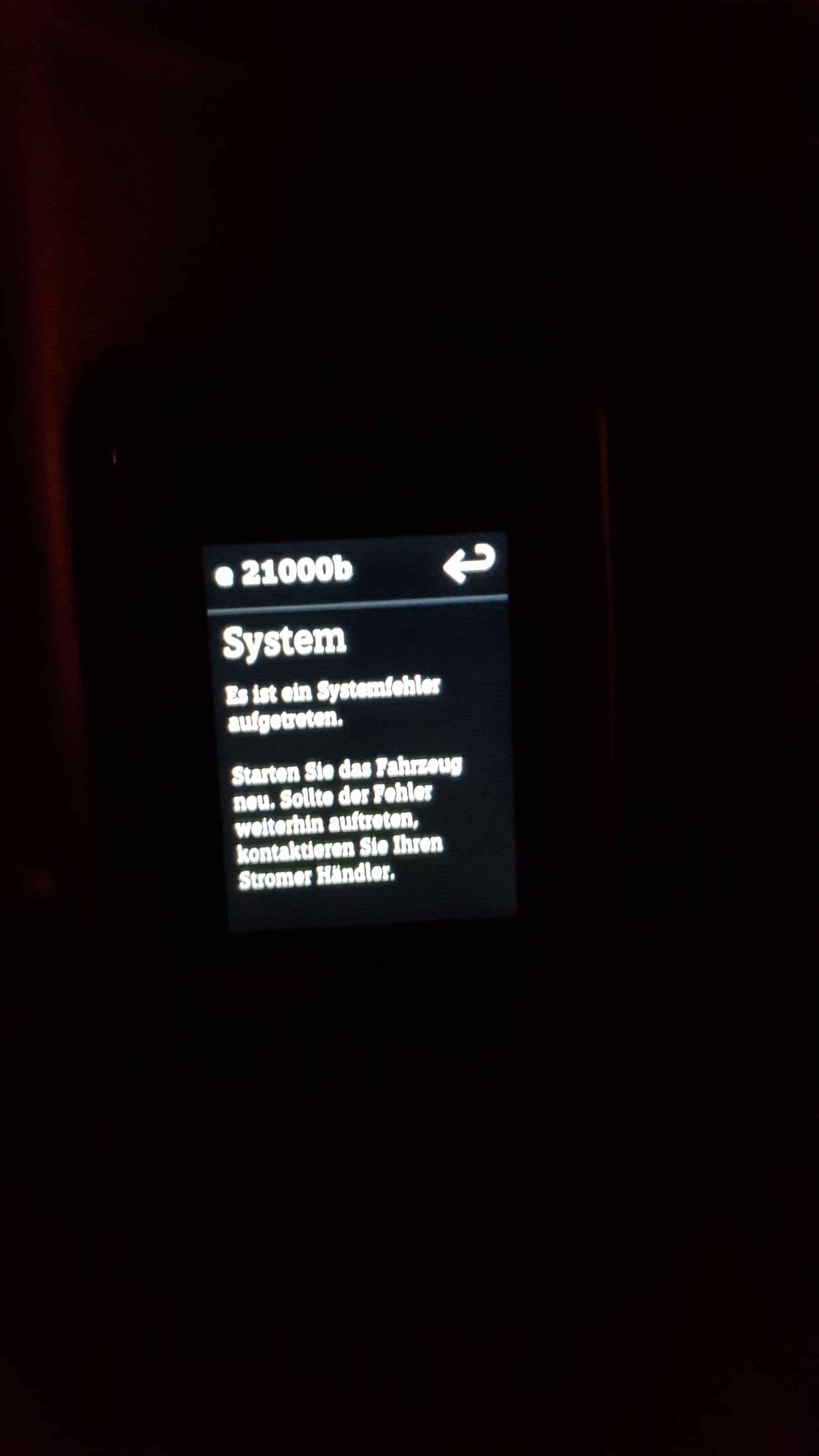

E21000b Beschreibung: Akku Firmware veraltet Ursache: Akku Firmware muss geupdated werden. Update via OTA von Stromer.
