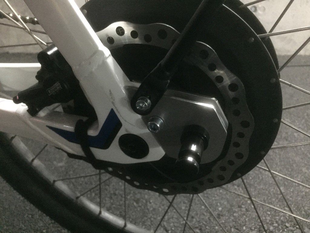

Kürzlich habe ich mir eine Anhängerplatte zum ST1X selbst gebaut. Festgerschraubt wird diese an der Lasche am Hinterbau mit einer M5 und einer M6 Schraube.
Hat bisher bestens geklappt. Der Zapfen passt zu meinem Croozer-Anhänger.
Bei Interesse verkaufe ich einige Teile - ob die Teile auch an ein anderes Stomer-Modell passen weiss ich nicht.

Zu den Anz. Schrauben kann ich leider keine Auskunft geben, da ich mit der Eigenbau-Platte und Stromer Modell ST1X unterwegs bin. Den Bildern nach zu urteilen ist jedoch der Rahmen vom ST1X und ST2 identisch. Bei mir ist alles "fest" und ich habe nur die zwei Schrauben gemäss Bild oben zur Montage verwendet.
