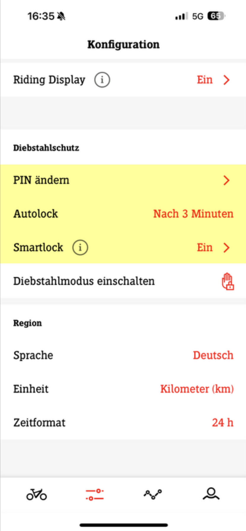

Ich denke ja. Du musst über Omni > Menü > Einstellungen > Startup: gesperrt/entsperrt die Einstellung auf ‚gesperrt‘ haben. Weiter musst du Smartlock auf ‚Ein‘ stellen damit der Stromer nicht nur in den Standby geht sondern dieser nur über den PIN oder Bluetooth beim aufwachen auch wieder entsperrt werden kann. Das Omni-Flussdiagramm findest du hier.

(18.03.2025, 16:21)Volksbad schrieb: Ja gut, aber das Ergebnis ist doch das gleiche. Wenn der Dieb wegfahren will, muss er den PIN eingeben. Wegtragen geht in beiden Fällen. Wegtragen oder in einen Liefrwagen laden geht immer. Letzteres war beim meinem ST2 passiert. Deshalb ist ein zusätzliches Schloss keine schlechte Idee ;-) Du kannst deinen Stromer so einstellen, dass er nur bei einem Neustart den PIN abfragt. Du kannst aber über die Omni App auch das 'Autolock' einstellen, dann sperrt sich der Stromer - wenn du ihn nicht ausschaltest - nach der eingestellten Zeit automatisch. Weiter kann man noch Smartlock einrichten. Damit ist dann ein automatisches sperren/entsperren mittels einer Bluetoothverbindung zu deinem Mobile möglich. Wählst du in der OmniApp bei Autolock "AUS" geht der Stromer nach 5 Min. in den Standby, kann mittels der Powertaste oder rütteln aufgeweckt und ohne PIN-Eingabe gefahren werden.
