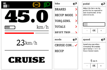

Hier noch die offizielle Beschreibung der my Stromer AG bezüglich der neuen Funktion "Cruise Control":
Die Funktion Cruise Control ergänzt als Abfahrtsassistent den bisherigen Rekuperationsmodus und ist ab der Stromer Firmware Version 4.4.3.3. aktiv. Die Cruise-Control-Funktion passt den Motorwiderstand automatisch an, um die Geschwindigkeit zu halten, die im Moment der Cruise-Control-Aktivierung gefahren wird (langes Drücken der Minus-Taste). Die Cruise-Control-Geschwindigkeit kann mit der Plus- oder Minustaste in vordefinierten Temposchritten nach unten oder nach oben angepasst werden.
[attachment=2569]
Im Menü/Bike/Recup Mode können Einstellungen am Rekuperationsmodus vorgenommen werden. Hier kann zwischen Cruise Control (Standardfunktion) oder dem bisherigen Recup-Modus gewählt werden. Dort können ebenfalls die Temposchritte (Standard: 5 km/h) wie auch die Pedalkraft für die automatische Deaktivierung der Motorbremse eingestellt werden.
Der «Cruise Control» und «Recup» Modus kann nicht aktiviert werden, wenn der Akku zu 100% geladen ist
