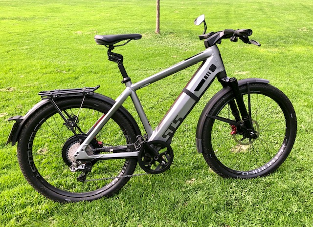

Ja stimmt Optik ist echt nicht so der Hammer :-(  hier geht mal wieder Funktion vor Optik.
Ich habe 170cm unten und 100cm oben. Und das hat echt was gebracht, nicht nur bei Regen auch bei Staub etc. Auf dem Bild siehst du welchen Bereich sie unten schützen.
#42
Danke das Bild hilft sehr gut für eine Einschätzung. Würde dann auch 17,5 cm vorne unten und 10,0 cm vorne oben bevorzugen. Habe mal angefragt ob eine Farbanpassung und Matt möglich ist.

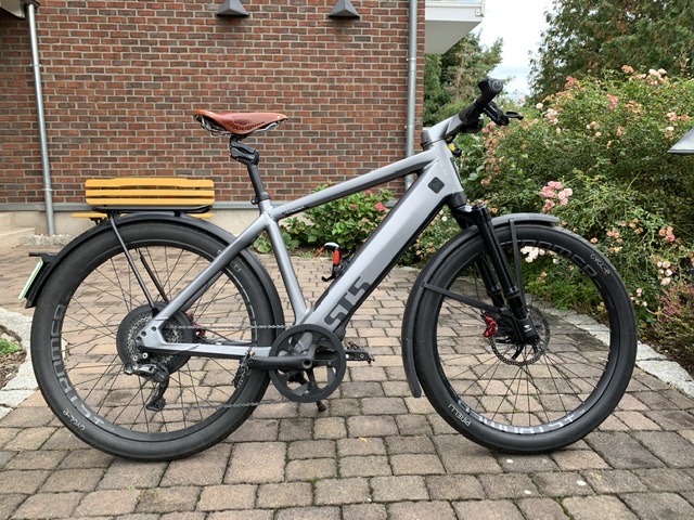

Hier ein besseres Bild zum Vergleich.
#45
Dein Ritzel ist aber sauber  Smile
#46
Wink
(19.10.2019, 12:15)Lutz schrieb: Dein Ritzel ist aber sauber  Smile
Weil ich kein Öl sondern kettenwachs gebrauche Smile

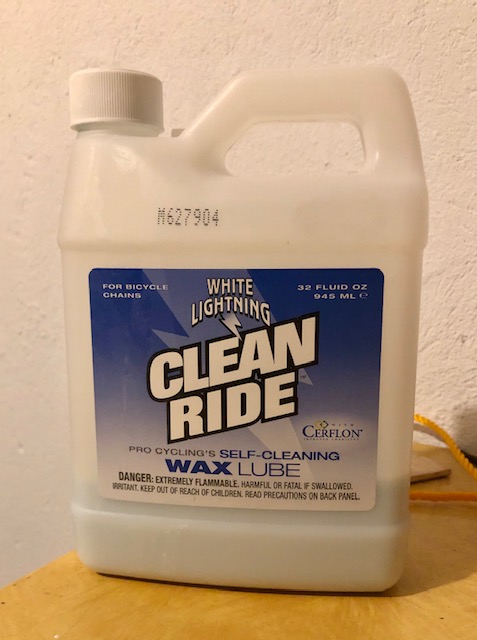

Ich verwende seit dem ersten Tag am ST5 Clean Ride
Die Vorteile sind, es braucht kaum Reinigung des ganzen Antriebes ( auch die Hosen bleiben sauber ) . Einfach alle 100-150 km einen kleineren Gang einlegen, damit man den Sensor nicht verschmutzt 5- 10 Kettenumdrehungen und drauf mit dem wachs. Ich mache es immer am Morgen auf der Arbeit so hat das Produkt Zeit zum Antrocknen. Bei nassem wetter braucht es etwas mehr Anwendung.
Ich verbrauche so ca. einen halben Liter pro Jahr ( 4000km ) somit teurer als Kettenöl.
#50
Ich finde nur Anbieter aus den USA. Ist das richtig?
