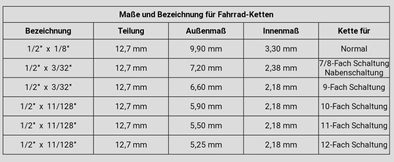

Sorry, bin kein Schrauber ;o). Wie muss ich die Tabelle deuten? Die Kette ist dünner, je mehr Zahnräder die Kassette hat, sind also auch die Abstände zwischen den Zahnrädern grösser? Musst aber nicht extra nachmessen gehen oder so, ich habe einen Kumpel mit einem alten Stromer und ich werde mir den sonst mal etwas näher anschauen.

Jedenfalls ist die von Shimano 2017 auf den Markt gebrachte 11fach Schaltung wieder eine “Nummer“ schmäler als die vorangegangenen Schaltungen. In der Tabelle sieht man, das bei gleichen Innenmaß 2,18 mm die Außenbreite immer mehr abnimmt.

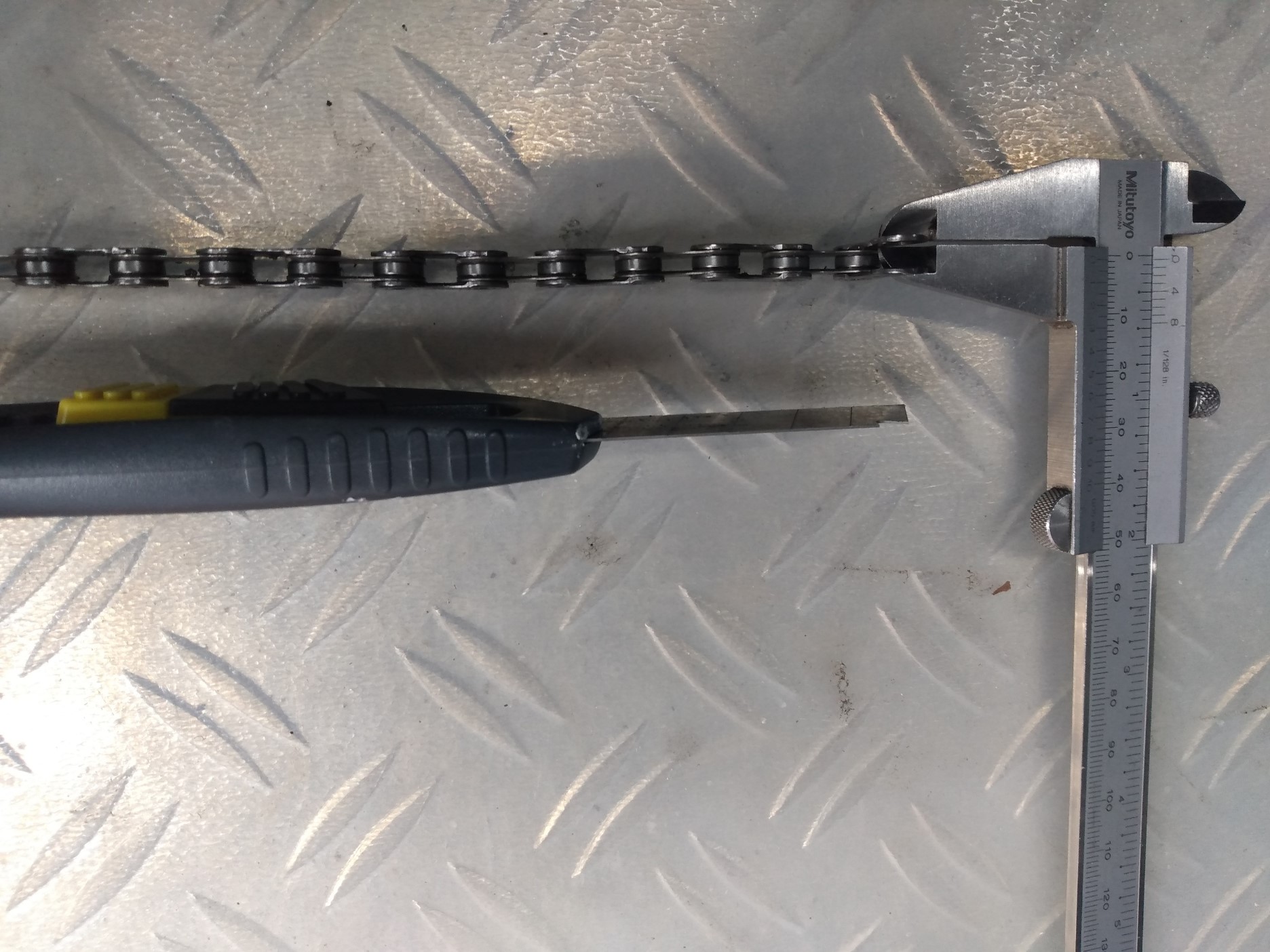

Hab‘ mal bei meiner (11fach-) Kette die Dicke der “Laschen“ gemessen, sind grade mal 0,7mm.
(so dünn wie z.B. eine Klinge eines Cuttermessers)

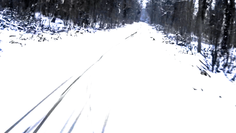

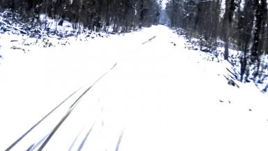

35km/h sind das Maximum, was ich mit im lockeren Pulverschnee zutraute - mit mehr Auslauf würde ich vielleicht mutiger! Der Pulver hat keinen Einfluss auf die Schaltung.

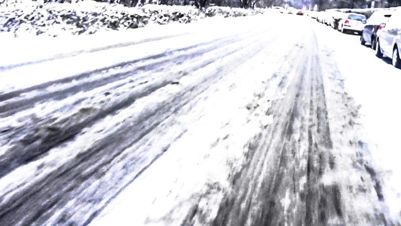

Ist meine Fahrspur voll Matsch und Harsch, bin ich froh um die FOX vorne - und langsamer. Hier leidet der Antriebsstrang (abhilfe habe ich weiter oben erklärt).

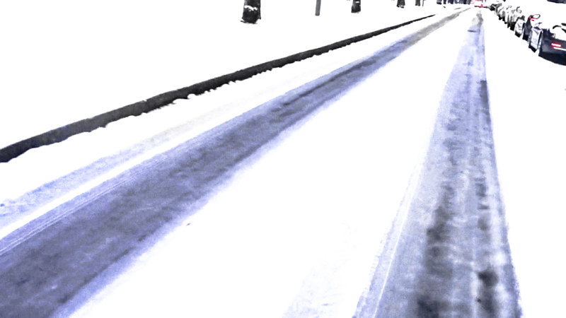

Ist die Fahrspur hingegen platt gewalzt ( =rutschig wie Eis), fahre ich noch langsamer, was die nachfolgeneden Fz mit doppelt sovielen Rädern nicht immer verstehen. Immerhin auch hier keine Probleme mit der Schaltung

Die drei Fahrbahnvarianten empfinde ich wie von Dir gut beschrieben. Konnte diese Woche auch mit Pulverschnee feststellen, dass die Kassette und der Wechsler absolut nichts angesetzt haben.
