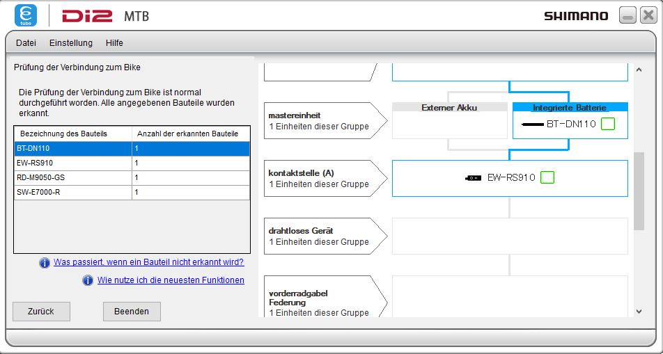

(26.02.2020, 22:47)bluecat schrieb:(25.02.2020, 23:46)eweelz schrieb: Ist der Akku so zugänglich, dass ich da das D-Fly-Modul drangebastelt kriege? Ich denke nicht. Jedenfalls zeigt mein Garmin mir nichts an. Erst mit dem D-Fly-Modul erscheint die Gang- und Batterieanzeige. Wäre der Lacher, wenn ich mich irre. Ich steh' auf Erkenntnisse, die meine eigene Blödheit vorführen
(26.02.2020, 22:56)eweelz schrieb: Ich denke nicht. Jedenfalls zeigt mein Garmin mir nichts an. Nun, Du musst schon zuerst die Sache mit dem E-Tube Project durchspielen! (An dem ST5, den ich hatte, war das Modul drin, aber ich hatte es nicht aktiviert.)

Die Installation ist auch denkbar einfach. (26.02.2020, 23:56)eweelz schrieb: Durchgespielt ... hier das Ergebnis: Das muss auch so sein. In E-TUBE oder allgemein bei shimano wird ja nur zwischen Road und MtB unterschieden. Und abhängig ist das übrigens alleine vom Schaltwerk. Standardmäßig ist ja XTR verbaut, also ein MTB Schaltwerk. Bei mir läuft E-TUBE unter Road, da ich hinten ein Rennradschaltwerk verbaut habe. Dura Ace. Mit meinem Umbau auf doppeltes kettenblatt kann ich die DI2 übrigens voll auskosten die besten Funktionen werden einem ja zwangsweise vorenthalten

(26.02.2020, 23:56)eweelz schrieb: Durchgespielt ... hier das Ergebnis: Das Bild mit der Auslegeordung zeigt das Teil... @RoadCruiser Du zerlegst Deine Stromer gerne und kannst die Bauteile darum sicher besser bennen als ist... Die E-Tube Software erkennt das Teil und fragt nach, was zu tun ist. Wenn das bei Dir nicht der Fall ist, dann

Ich denke, das Modul ist beim 2020er nicht mehr an Board. Wäre es das, hätte ich das Ding gefunden, bei der Installation meines Moduls.
