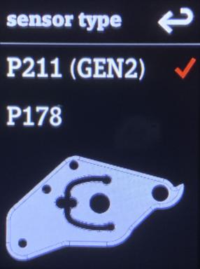

auch ich habe nach zwei Platten jetzt die bekannten Symptome, Unterstützung, wellig,...
Bei welchen Werten sollte ein ST5, Modell 21 mit ABS stehen
Voltage: 1,137V
offset : 1,143V
traced: 1,143V
so sieht z.Z.mein Display aus.
Welcher Typ ist beim ST5 überhaupt verbaut, P178 oder P211.

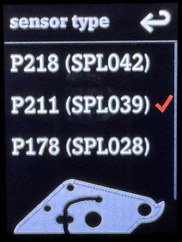

Im Dokument hier findest du die Antworten auf deine Fragen.
Liegt der Wert von 'voltage' unter dem des Offset neigt der Stromer zu welliger bzw. gehemmter Unterstützung. Der 'voltage' Wert ist vom Anzugsmoment der Hinterradachse abhängig. Kalibrieren bringt ihn auf den gleichen Wert. Die ST5 liegen dabei i.d.R. um +/- 1 V.
Welchen Sensor du verbaut hast siehst du im Servicemenü. Manchmal sind dort auch beide Sensortypen zu sehen, wenn der P211 nachträglich eingebaut wurde. Der aktivierte hat einen roten Haken.
Update: 20. Jan. 2025
Mittleweile stehen durch die neusten FW-Updates 3 Sensortypen zur Auswahl.

läuft wieder wie eine Rakete, die Steckachse 2 lösen u. wieder andrehen, kalibrien u. fertig.
Bei mir im Display werden beide Sensortypen angezeigt, nachgerüstet ist aber keiner!
