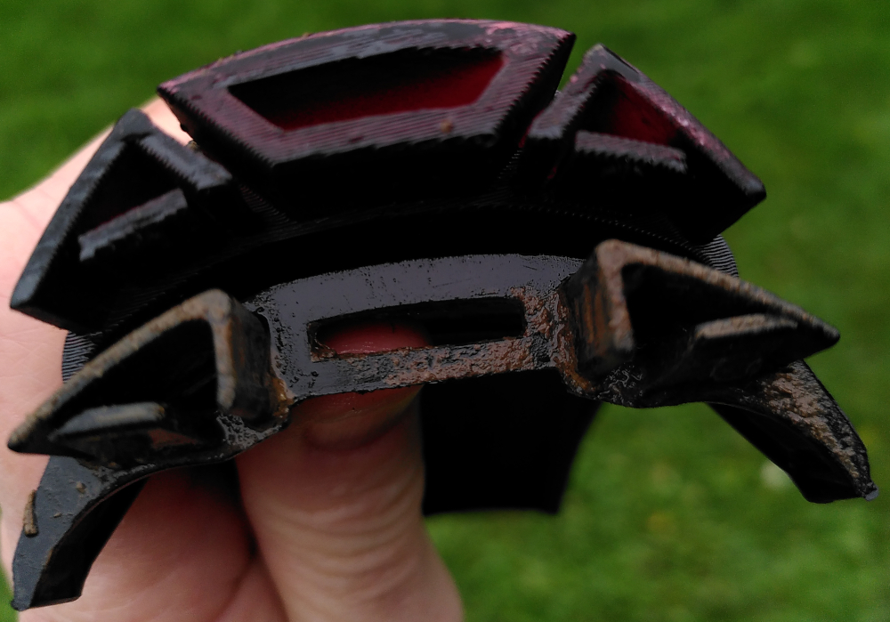

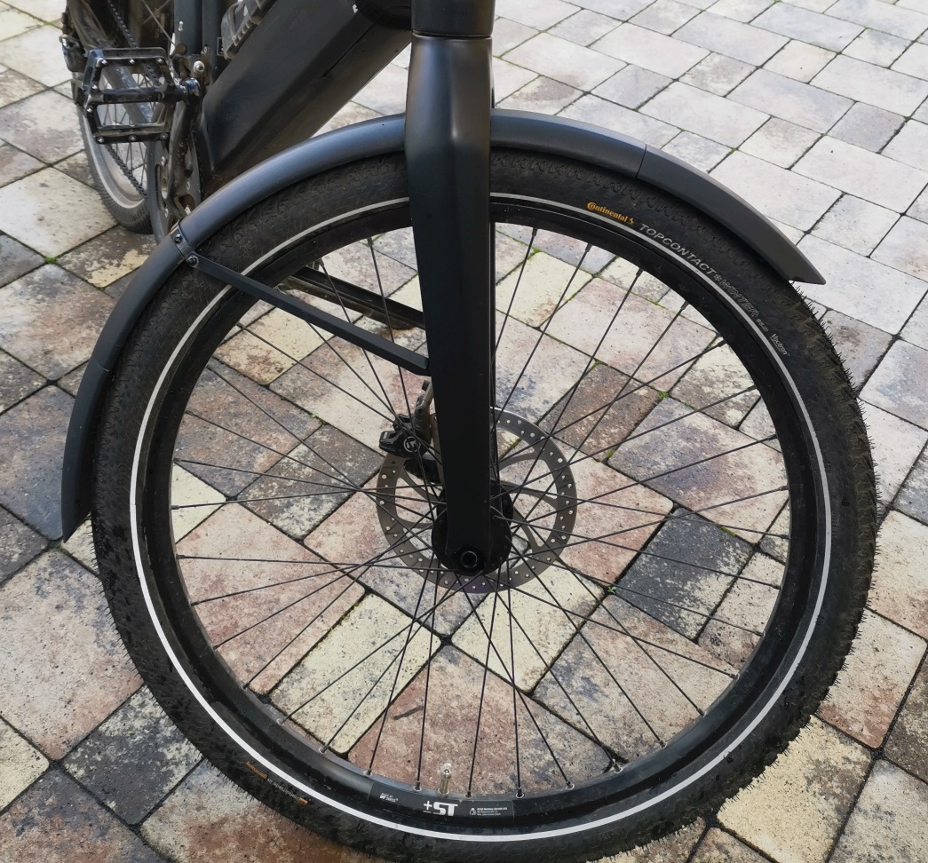

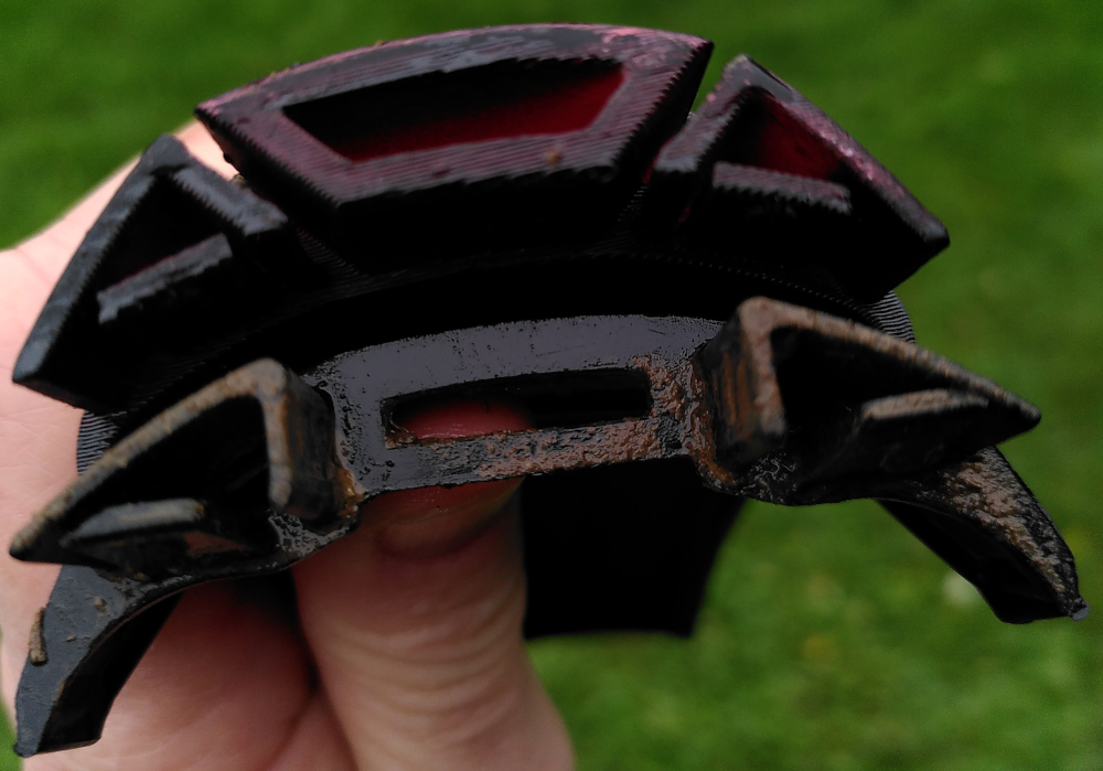

Nach ausreichender Suche ohne Erfolg habe ich selbst eine Schutzblechverlängerung konstruiert und für Euch auf Thingiverse geladen. Klar könnte man sie auch kaufen, aber wenn man schon einen 3D-Drucker hat, will man ihn ja auch benutzen
Die Verlängerung ist für ein 26" ST1 / ST2, Ihr könnt ja mal schauen ob der kleine Unterschied bei 27,5" überhaupt sichtbar ist. Ich nehme an, Das Strangprofil ist bei den Stromern immer gleich?
Die Verlängerung wurde bei mir auf einem SLA-Drucker ausgedruckt und sitzt recht stramm. Ich hoffe, dass sie auch noch passt wenn man sie mit einem FDM Drucker druckt. Die Verriegelungsböppel scheinen nicht richtig zu verriegeln, also besser noch mit Tape oder einem Poppniet fixieren.
