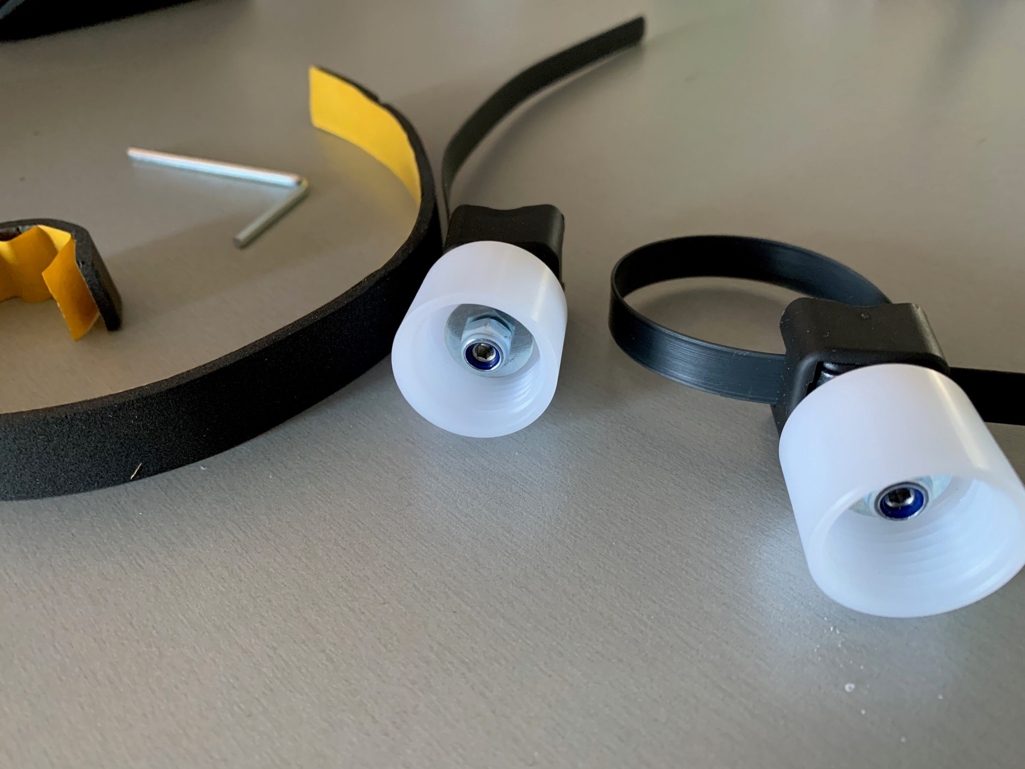

Ich habe mir nun heute etwas gebastelt, damit die ach-so-tollen STROMER Antwerp Doppeltaschen mir nicht den Rahmen kaputtscheuern ((by the way wie dumm muss man sein, um so einen Schrott für 170 € zu verkaufen....hello STROMER??)
Ich habe eine Plastiktülle verwendet und ABUS SPannbänder mit LH-Adapter. Die sind eigentlich dazu gedacht, ein Schloss an den Streben zu befestigen. Habe ich von Amazon. Das schöne an diesen Adaptern ist eine Gewindestagne, an der ich die weisse Tülle mit einer Mutter und Unterlegscheibe befestigt habe. Heute Abend bringe ich die 2 Teile links und rechts am Rahmen an und verwende dafür noch Armafelx Klebenad. Fotos mache ich dann auch noch.
