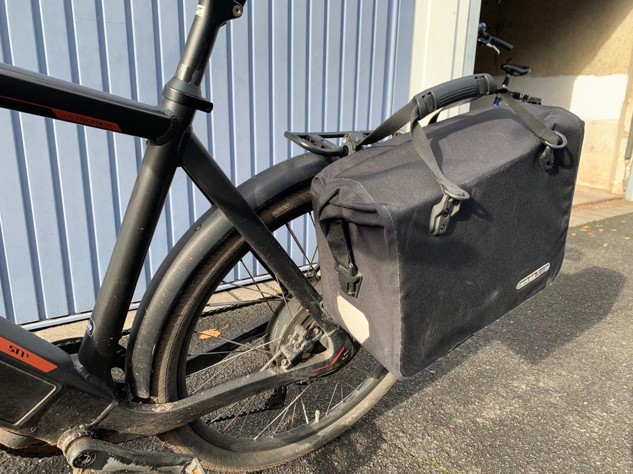

seit 3 Jahren besitze ich ein ST1X und fahre damit mehrmals pro Woche zur Arbeit.

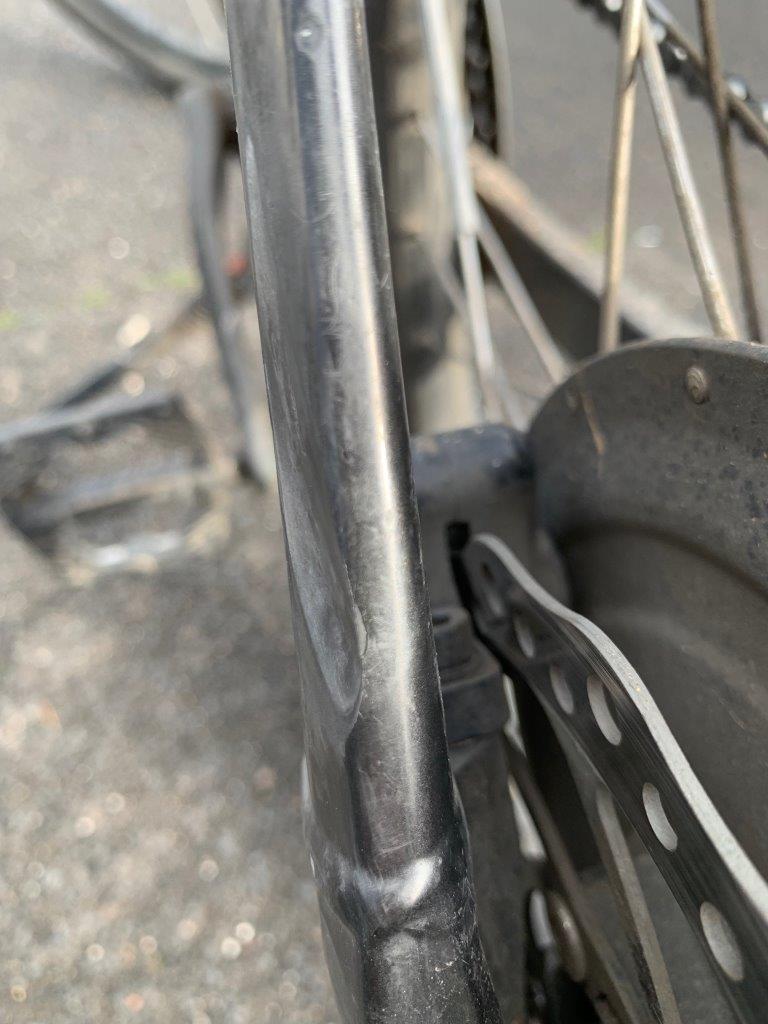

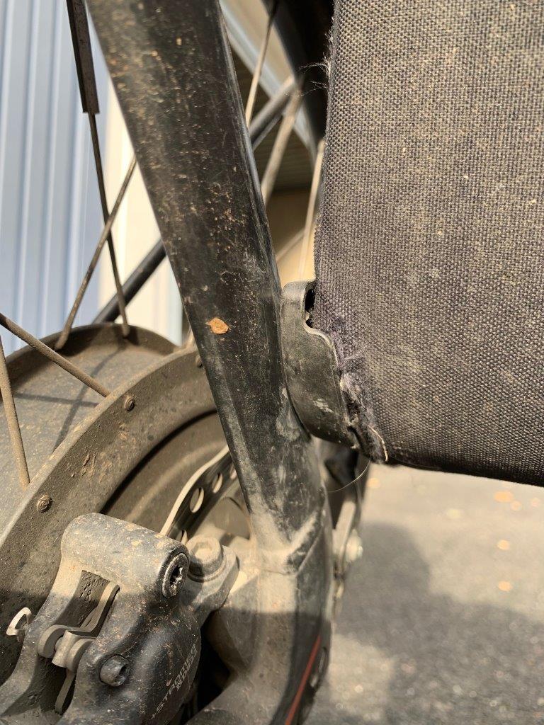

Die ‚ordnungsgemäß’ befestigte Ortlieb-Tasche hat leider an einer Kante Berührung mit einem Rahmenrohr gehabt und es nach 18.000 km so geschädigt, dass eine ernsthafte Kerbe darin entstanden ist. Das ist leider erst bei der letzten Wartung aufgefallen. Der Reparateur wollte mir fast die Betriebserlaubnis entziehen, weil das Alu an der Stelle recht dünn ist. Ich selbst habe das immer als oberflächlichen Lackschaden nicht weiter beachtet. Die Stärke von Kunststoff gegenüber Alu war mir nicht bewusst.
DESHALB: BITTE SCHÜTZT EURE RAHMEN AN BERÜHRUNGSPUNKTEN UNBEDINGT MIT LENKERBAND, GARTENSCHLAUCH o.ä.
Sonst habt ihr ähnlichen Ärger wie ich jetzt an der Backe….mein Bike unbenutzbar für voraussichtlich mehrere Wochen/Monate…….Verhandlungen mit meinem Händler….mit Stromer……
Gruß, Stromonaut
Oh man das sieht heftig aus, hast du es vorher nie bemerkt beim reinigen des Stromers? Ich habe an beiden Streben Neopren Kettenschutz dran und keine Probleme.

Hatte Stromer je Ortlieb im Angebot? Ich weiss nicht, wer die Taschen, die heute angeboten werden fertigt. Aber der Schattenwurf auf dem Bild zeigt einen Abstand zwischen Rahmen und Tasche.
Ob eine Reparatur dort überhaupt möglich wäre erscheint mir fraglich. Jedenfalls ist Dein Hinweis sehr wichtig, denn das Schutzbedürfnis des Rahmens ist nicht nur kosmetischer Natur.

Meine Tasche ist ein Office Bag von Ortlieb. Da passt viel rein, aber ist halt sehr breit und ich musste sie sehr weit hinten anbringen, damit ich nicht mit den Füßen beim Treten anstoße. Und dadurch ist eben die harte Taschenkante mit dem Alurohr in Berührung gekommen. Meine Reparaturwerkstatt meinte, dass Lenkerband den Rahmen gut an solchen Stellen schützt.
