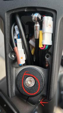

Ich würde es folgendermaßen machen:
1. Kunststoffcover auf Vorbau (2 Torx Schrauben) demontieren
2. Klemmung Vorbau - Gabelschaft (2 seitliche Schrauben) lösen
3. Klemmung Steuersatzdeckel lösen und wieder mit 3,5 Nm festziehen (das Fahrrad sollte auf dem Boden stehen, nicht im Montageständer hängen)
4. Klemmung Vorbau - Gabelschaft (2 seitliche Schrauben) mit je 10 Nm festziehen
5. Kunststoffcover auf Vorbau (2 Torx Schrauben) mit 0,5 Nm festziehen
Die Drehmomente habe ich dem Handbuch entnommen
