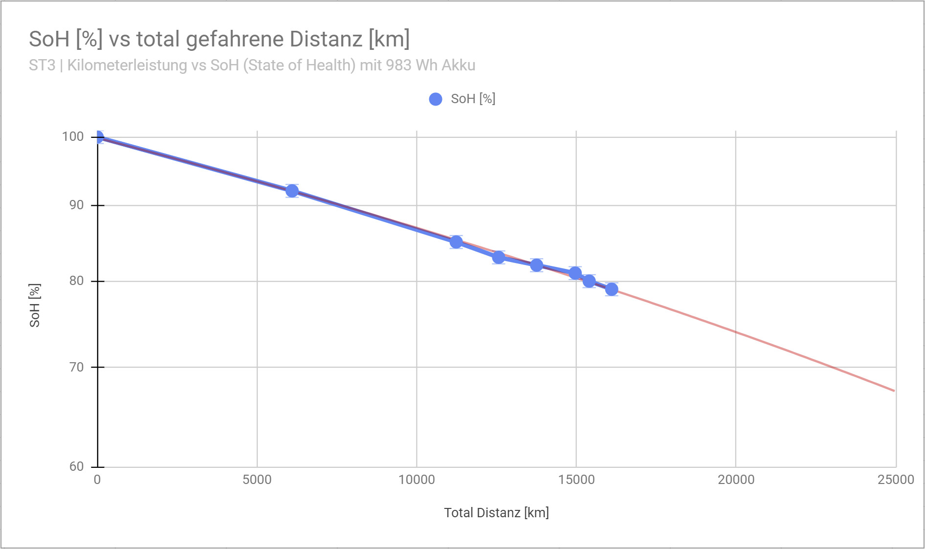

(27.11.2021, 20:13)Ronny82 schrieb: Er klimperte ein wenig im Rechner rum und meinte er habe noch 95%.
Das ist ein extrem guter Wert. So gut, dass er eigentlich überhaupt nicht in die gängigen SoH Verläufe bei Stromerakkus passt.
Nach Récherche in den verschiedenen Stromerforen, wo ich etwa 20 Rückmeldungen zu den SoH bei verschiedenen Laufleistungen auswertete, komme ich zu folgender Aussage:
Je nach “Behandlung” erreichen die Stromer Akkus eine 75% SoH Reichweite von 16’000 - 22’000km.
Ein Stromer kommt pro [%] SoH Verlust also etwa 640 - 880 km weit.
Für meinen ST3 bestätigt sich diese Aussage. Bei etwa 19'000 km wird der Akku seine 'Garantiegrenze' 75% erreichen.
Log y-Skala
Lin y-Skala
