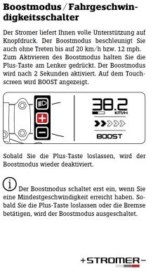

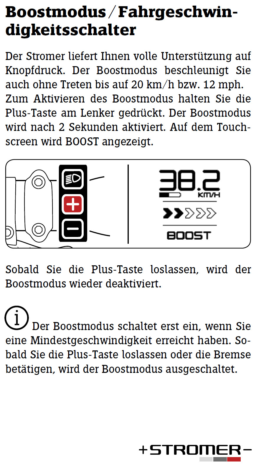

Der Stromer kann schneller. Stromer hat sein ST2 für das Projekt von Solarimpuls "getunt" wo Geschwindigkeiten bis 70 km/h bei der Landung der Si2 möglich waren.
Entgegen den Bosch-Hacks existiert kein Stromer-Hack um die Nabenmotoren "schneller" fahren zu können. Das System ist proprietär und nur Stromer kann glücklicherweise die Endgeschwindigkeit "anders" programmieren.
Der sog. BOOST-Modus war auch bei Stromer mal möglich, wurde aber so um 2019 aus der Bedienung über den Buttonring entfernt und findet sich nur noch im Servicemeü.
Es gibt kein Kundenportal um das eigene Kundenkonto einsehen zu können. Dazu wird die OMNI-App verwendet. Sie bietet alles was Stromer für den Kunden vorgesehen hat. Für Händler existiert ein Serviceportal in dem er mehr sehen kann als die OMNI-App anbietet, z.B. den SoH (State of Health) deines Akkus.
