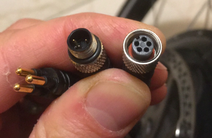

Als erstes muss eine «Abhörvorrichtung» für die Kommunikation gebaut werden. Diese soll zwischen Display und Kabelbaum eines intakten Stromers (da kann ich meinen intakten ST1 dazu nehmen) geschraubt werden. Dafür sind zwei 5-Pin Schraubstecker nötig (1x Male 1x Female), welche am Display / Motor verbaut sind.
Wir benötigen vorerst von diesen Steckern (entweder aus alten Stromern oder aber wenn jemand eine Bezugsquelle für ebenjene Stecker bzw. die genaue Bezeichnung / den Typ kennt, wäre diese Info ebenso sehr willkommen!!). EDIT: Bild von den Steckern (Motorseitig) eingefügt. 5 pin: Geht zum Display. 3Pin: Geht zum Drehmomentsensor.
